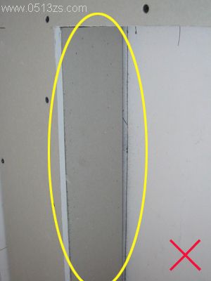

纸面石膏板吊顶石膏板间距4-6mm
此处石膏板间距只有1mm左右。

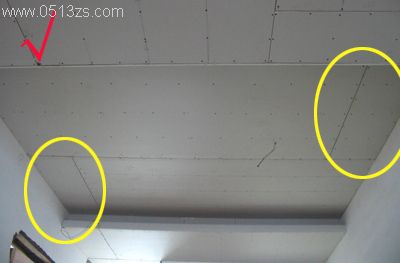

吊顶板材须错缝安装
左右两块石膏板的接缝不在一条直线上。
而且大跨度的吊顶,中间部分最好稍拱起。
发表于 2006-7-12 16:14:54 | 只看该作者
 顶!!!
应按房间短向跨度的1‰~3‰起拱 比如4M的开间,满吊的话,起拱高差应为:4000*1‰~3‰=4-12MM
注:开间是房间的宽度(南通一般是东西长度),还有个叫进深(即南北长度咯)。

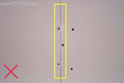

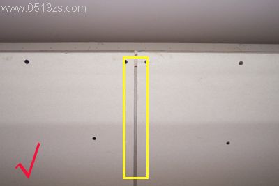

超过50mm宽的石膏板固定须用干壁钉

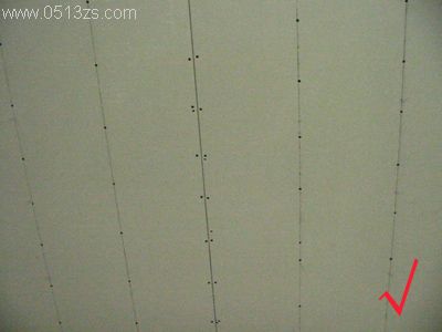

 楼主| 发表于 2006-7-28 01:37:29 | 只看该作者
石膏板吊装前要根据龙骨间距在石膏板上弹线,依据弹线用干壁钉固定石膏板。
