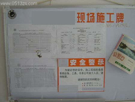

朋友位于亚太的新居正在装修,目前进行到木作阶段了。施工方是南通的一家知名装饰公司,经常在媒体上露脸,凡是南通新竣工的小区里也有它的广告。既然是知名装饰公司,在管理、施工上应该在应该是比那些不知名的公司更严格、规范吧,但19号那天随朋友看过现场,发现了不少问题,我们边看图边说。
在显眼处挂着现场施工牌(发这篇帖子的主要目的是告诉TX们施工中的一些不规范之处,对事不对人,所以将装饰公司的名字隐去了)上面贴着工程进度表、甲供材料进场计划、现场文明施工表还有一本留言本。给人的感觉象是搞形式主义:项目经理在现场文明施工表上只做了3天的记录,以后的就再也没记录过了;留言本上记载着这家公司总经理13日的留言,“现场只有一位木工师傅,需加快施工进度”,19日当天仍然还是一位木工在做事;施工牌上只留下项目经理的姓名和电话,找不到监理的任何信息,难道这个工地没有监理?照道理每个工地应该配一个专职监理。

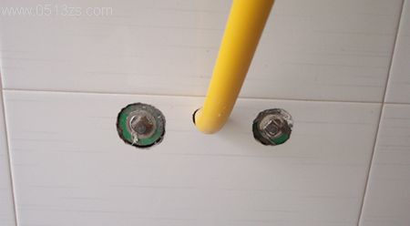

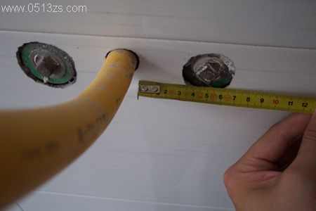

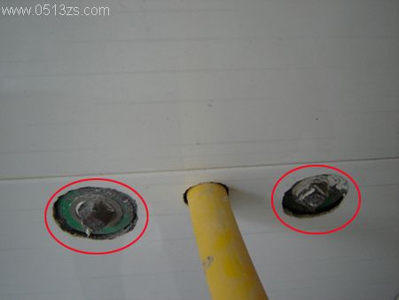

这个装燃气热水器的位置发现不少问题,按国家家庭装饰工程质量规范 4.12.2.2 条规定“室内燃气管道不许埋设”。而这里的煤气管全部埋设入墙了。
燃气管道与水管之间的距离只有4公分,按这家公司自己的内部规范规定是5公分。
左右两个内丝接头的出墙位置不在一个水平面上,虽说不影响将来安装软管,但这个细节反映瓦工补线槽时一定马虎了。

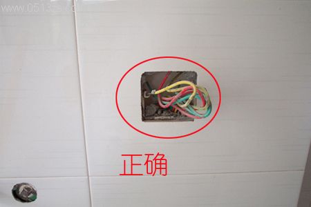

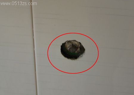

卫生间里一个接头同样如此。
正确的安装应该是在补线槽时让水管接头超出墙面1公分左右,这样瓷砖贴好后接头可与瓷砖表面在同一水平面上。

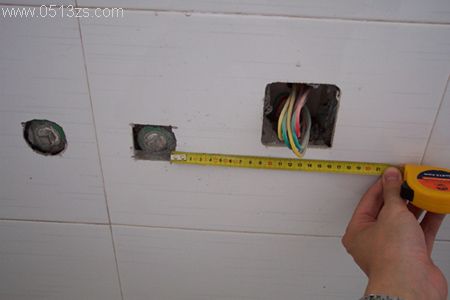

这里是厨房水槽位置,水管与线盒距离过近,只有9公分。距离过近。

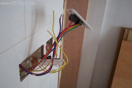

部分电线裸露,按国家家庭装饰工程质量规范4.10.1 规定:电线的敷设应符合设计要求,可采用配管(金属配管或塑料管)、护套线等敷设线路。不得将普通绝缘电线裸露敷设。
 楼主| 发表于 2005-7-29 20:43:12 | 只看该作者

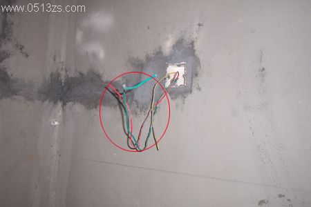

水电工布线结束后,除临时用电插座和开关外,其他线路应及时采取保护措施,这个线盒里的电线全被拖出来了。
这个临时插座同样如此。
这个还要好,木工用来测水平线的软管居然勾在了电线上。
规范的方法应该是这样。

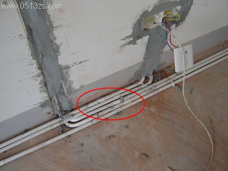

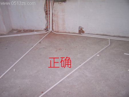

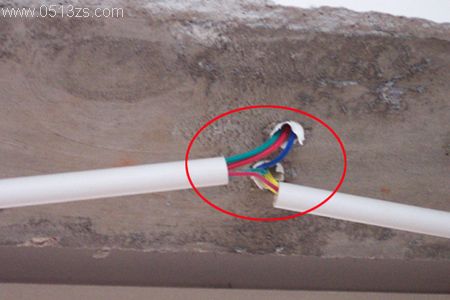

照规范应该是强弱线管间隔30公分,但实际的情况是施工中强弱线分管穿线,但强弱线管并排走,不管大公司还是小包工头,大家都这么做。
规范的方法:强弱线管分开走线。

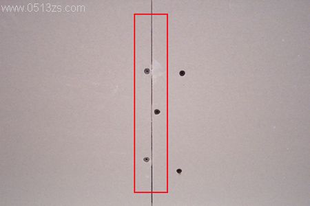

按该公司的施工规范,吊顶纸面石膏板应留缝4-6毫米,这两块板间隔也就1毫米左右吧。
这两块石膏板之间的缝隙大小正合适。
