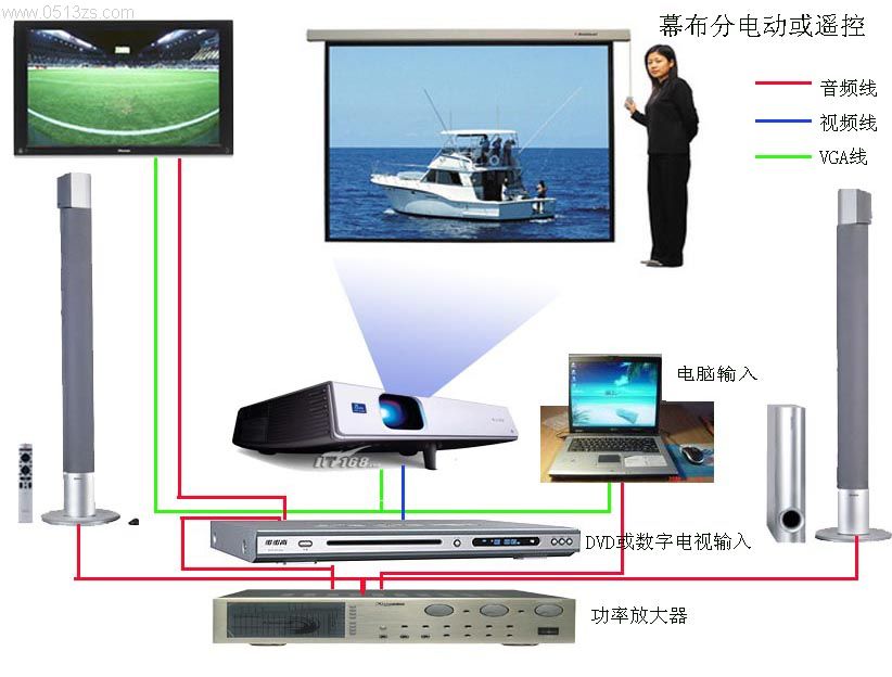

四、组成家庭投影系统的示意图
6 O5 H5 S. y0 s
8 |$ A) s2 a H
, Y2 K! z; X5 J' E
五、 家庭投影要用哪些线材?
如果按类别来说, 可以分为 视频线,音频线 和 音箱线.
视频线: 视频线顾名思意是用来传输视频信号的,它用来连接 媒体播放设备及显示设备, 媒体播放设备有 DVD机,HTPC,(VCD机,录像机就不提了吧),视频线有以下几种:
AV线: 这是最老的传输模拟视频信号的视频线,两端是莲花头(RCA头), 目前DVD机及电视机都会有这种接口,装修时不需要布这种线;
S端子线: 前几年出现的比AV线质量好一点的视频线,接口是圆形的,类似PS2鼠标头,这种线也落后了,不建议布;
三色差线: 比S端子线线质量更好的视频线, 传输模拟信号,目前应该是模拟信号中最好的视频线,新近出的DVD机,高端电视,以及家用投影机都会带有这种接口。如果你的播放设备和显示设备比较远的话,装修时要考虑布色差线了。
VGA线: 也是一种模拟信号视频线,最常见于电脑,其信号与色差线相比各有千秋,但随着视频数据量的加大, 例如未来要传输1920X1080P的视频信号,那么色差线的冗余会更大,分辨率超过1600X1200后,VGA线质量稍次,长度稍长会导致雪花。家庭影院为什么要提到VGA线呢?那是因为HTPC走入家庭影院,所有投影机都带有VGA接口,VGA线也是布线时必须考虑的线种。
DVI线: 全称Digital Visual Interface, 最新的数字视频线, 以无压缩技术传送全数码信号,最高传输速度是8Gbps,目前已获多数厂家支持的数字视频信号线,接口的传输速度高达8Gbps,其接口有24+1(DVI-D), 24+5(DVI-I)型,DVI-I支持同时传输数字(DVI-D)及模拟信号(VGA信号),一般来说HTPC的显卡一般是DVI-I接口, 而液晶显示器,投影机上是DVI-D接口. DVI-I的接口虽然兼容DVI-D的接口,但DVI-I的插头却插不了DVI-D的接口,为什么呢?多了四根针。 但我们还是有办法的, 使用一个DVI-I转DVI-D的转换器。
HDMI线:全称Hi-Definition Multimedia Interface, 比DVI更新的数字视频线, 以无压缩技术传送全数码信号,最高传输速度是3.95Gbps,HDMI除了传输视频外,还支持八声道96kHz或单声道的192kHz数码音频传送,但目前支持HDMI的设备还不是太多. 其接口可与DVI接口转换(视频信号部分).
综上所述,在装修阶段要想支持目前所有的显示设备: 普通电视,等离子,液晶电视,背投,LCD影院投影机,DLP影院投影机,我们应该布哪些线呢?
如果希望兼容所有的器材,最好布三种线,最常见的VGA线(所有设备最起码的支持),模拟信号的色差线,数字信号的DVI线, HDMI接口目前较少,如果万一有此类设备,也可以在DVI线上通过DVI-HDMI转接口连接。
音频线: 音频线是用来连接音源设备和功率放大器的。市场上品质较好的音响线,其制作材料主要有镀金、银、元氧铜,非金属碳量较高的以进口线为多,但其价格较为昂贵,一般的都需几百元一根,主要有美国的MONSTER STANDRDINTERLINK(怪兽)、AUDIO0UEST(线圣)、SUPRA(鳖鱼)、M0NITERPC(魔力)、SPACE&TIME(超时空)、MISSION(美声)、PATRDNICS(柏力)等等。VDH(荷兰-范登豪)等等。对于一般普及型(万元以下)的音响器材无需刻意追求线材的高品质,只要使用一般截面较大一点的铜芯信号线即可。对于较好的家庭影院音响器材,可以考虑使用高品质的音响线,比如在DVD视盘机和“AC-3”解码器上都有光纤输出、输入接口,如采用光纤传输线,它对音色的改善能得到较明显的作用。
音频线: 一套音频线经常是两根,分为左右两个声道,线的两端都是莲花头(RCA头)。
同轴线: 用于传输多声道信号(杜比AC-3或者DTS信号),与音频线类似,因信号量大,接头及线都比普通音频线粗一些,一般用于连接DVD机与功放机。
光纤线: 也用于传输多声道信号(杜比AC-3或者DTS信号),用于连接DVD机与功放机。
