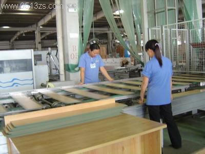

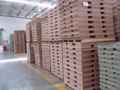

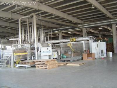

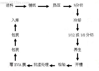

强化地板的生产大致流程,如图

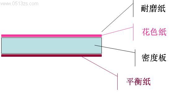

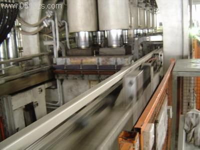

进料---铺纸---热压
生产地板的原纸在拿出来进行生产前是在冷冻室内储藏的,这样可以避免和外界的接触,不会产生风化,从而保持原纸的自然特性。
铺纸
铺纸示意图。强化地板表层的耐磨纸、花色纸和背面的平衡纸是一次性热压上去的。
热压

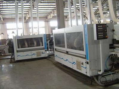

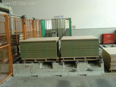

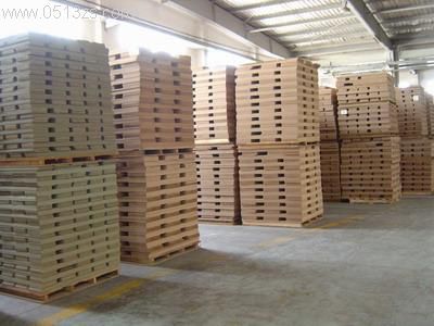

1/2分切---冷却---1/12或1/8分切
1/2分切。将一张大板分割为两张。
冷却。把热压产生的热量和张力有效的释放。

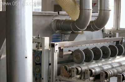

1/12或1/8分切。冷却后才能进行进一步的分切,经过这次分切,地板的雏形就出来了。

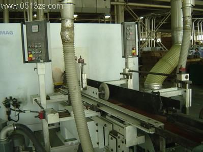

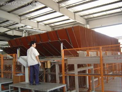

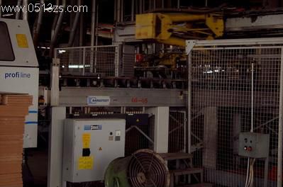

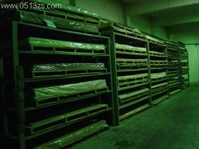

养生---开槽
养生。

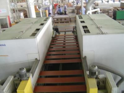

开槽。

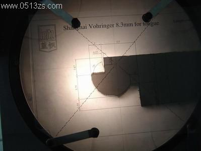

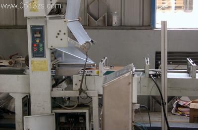

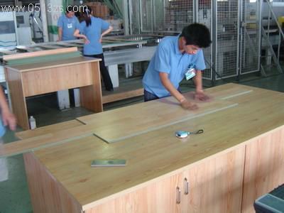

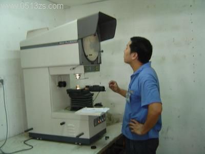

检验
锁扣精度检验。
表面质量检验。
拼缝及高低差检验。 9 B) h9 e/ b( L5 c8 Q6 M/ R' p. E7 F1 g

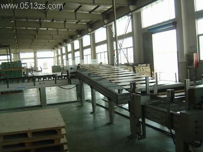

 楼主| 发表于 2006-5-25 21:22:11 | 只看该作者

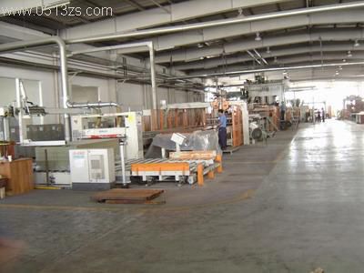

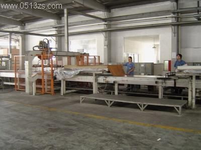

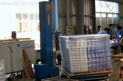

包装---入库
覆膜包装。
最终包装。
最后强化地板就入库等待发往全国各地了。
