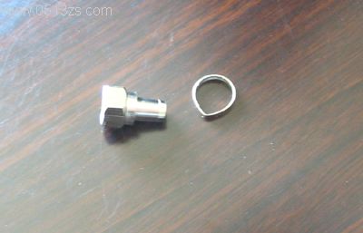

我家弱电箱是买的鸿雁的,在上海B&Q买的,结果忘了买有线电视的接头了,看说明是什么F头,请问你们有吗?

等不急,自己在电器市场买到了,不过有两种规格,一是英制,接放大器的,二是公制,接分配器的,外形一样但内径不同,希望有需要的人注意了!

对的,分英制和公制的,接线时注意把屏蔽层接好。
