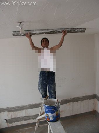

发表于 2006-6-26 23:27:17 | 只看该作者
批墙面用铝合金靠尺是不是这东东:
+ }8 {, r/ v/ j+ e" Y* Q8 L5 q% P4 w0 V8 J" `
 楼主| 发表于 2006-6-27 10:06:12 | 只看该作者
是这东东[em01] 7 `6 B$ d5 S' M7 Y: K: x& L& m1 ?; G- M* N$ g0 |
