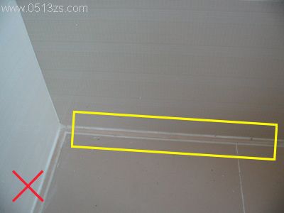

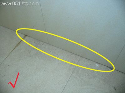

厨卫瓷砖铺贴必须墙砖压在地砖上
这个缝隙不仅难看,而且将来打扫卫生肯定麻烦。如果是采取墙砖压地砖的施工方法,完全可以避免这个问题。
正规的贴砖步骤是先贴墙砖,空最下面一行不贴→地面防水→贴地砖→将墙砖最下面一行补起来,补的砖压在地砖上。
现在的一般贴砖步骤是先做防水→贴墙砖,从地面向上贴→贴地砖,地砖贴紧墙贴。

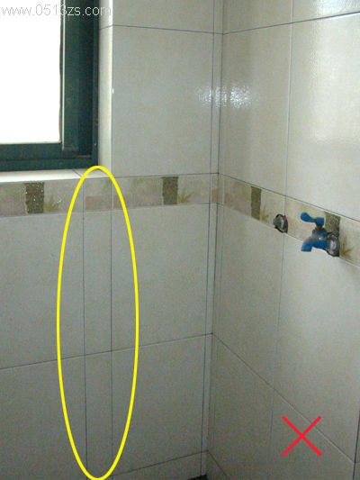

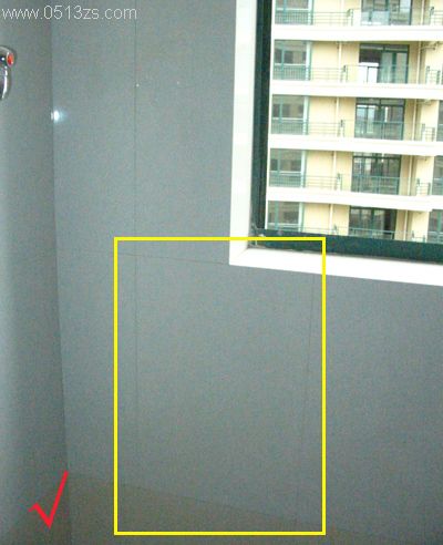

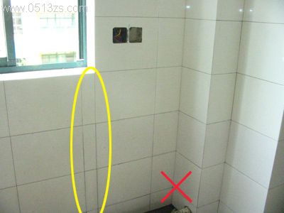

贴瓷砖墙面中间列不允许出现非整砖
这个卫生间也是犯了同样的错误,而且腰线也不连贯了。最右边一列砖宽度过窄,太不美观。
这样的砖看上去不要太顺眼啊。

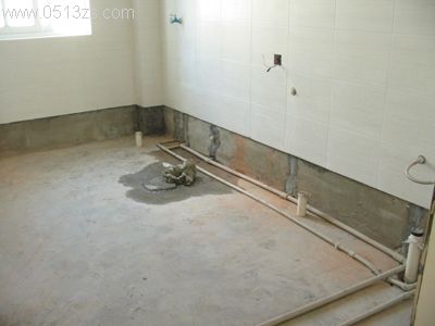

正规的贴砖步骤是先贴墙砖,空最下面一行不贴→地面防水→贴地砖→将墙砖最下面一行补起来,补的砖压在地砖上。& A# M2 ]2 [5 L% n4 D% p. F
1 Q8 Z  v6 q( {* ]! B* S现在的一般贴砖步骤是先做防水→贴墙砖,从地面向上贴→贴地砖,地砖贴紧墙贴。% X! B% [4 c9 a
4 K; c( x% v8 x2 b2 g( c网帆 发表于 2006-7-19 00:01
: [' J7 Q" x! @3 n* A5 ^" b" d) u& {& J- e3 M
$ g7 S4 k( a+ V
    我觉得还是现在的贴砖步骤顺些吧,按正规的步骤来的话,闭水试验什么时候做呢?墙上的防水涂料刷好了后贴墙砖,然后空着下面一行不贴,地面防水做好了接着做闭水试验吗?
