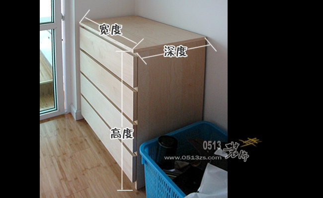

3、关于长度、高度、深度的概念(下图)。面对物品,长度指的是物品左右两端的距离,高度的概念大家都知道,深度是指从背靠墙的一端到最前端的距离。

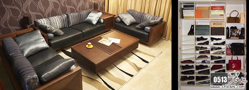

深度:250-350
我穿42码的鞋,鞋底长300,一般人的鞋都在这个长度以下,加上余量以及门板厚度,35公分足矣。
如果受条件限制,鞋柜不能做厚,那可以将鞋斜放。
鞋子甚至还可以侧放,那鞋柜深度可以大幅压缩,最薄的鞋柜可以做到18公分以下。
[ 沙发 ]
深度:950
座垫高:420
后背高:820
长:单人式950,双人式1500,三人式1980
沙发的宽度度也是根据人的肩宽为基础的。人的肩宽常在500左右,左右加点余量,算到600左右,沙发两边扶拦各加200的厚度,所以总宽度达900。其他双人三人的
以此类推。
知道了沙发的宽度就可以知道沙发后面的插座布到哪里合适,以免被沙发挡住。

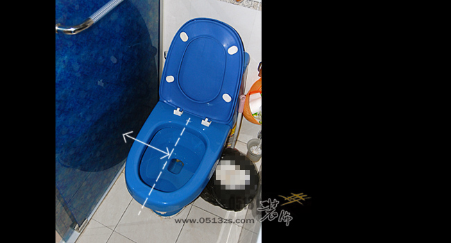

这里顺带讲个小故事,有次去朋友家玩,期间用了一下他们家马桶,紧挨着马桶是一扇玻璃隔墙,如厕的时候我那腿就紧挨着那玻璃,后来我留了个心眼特地量了下
马桶中心到那玻璃隔墙的距离:300,由此我的数据库里又增加了一项数据,就是马桶旁砌墙或者做隔断,距离再小不能小于300mm了,再小就没法搁脚了。条件允许
的话这距离控制在400以上那人坐着就舒服多了。

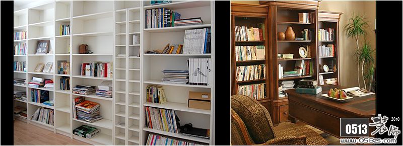

[ 书柜 ]
书柜内格的深度和高度。
将这个话题前先要了解下书柜内摆放物品的尺寸。
CD盒142*123,普通书籍170*230,杂志类比如瑞丽家居215*275,硬封面书籍比如我儿子的百科全书是215*290,收纳资料的打孔文件夹尺寸最大是280*320。
如果只是摆放书籍的柜子,而且尽量要做的薄,那225的深度足够了,我家的自制书柜就是这个尺寸,如果要摆放文件夹,那就要扩大到300。
高度方面可以根据摆放的书籍自定,留点余量即可,这样也好看些,比如摆放普通书籍的格子高度可以做到230+50。
所幸现在的定制板式书柜内部的搁板是可以随意调节的。

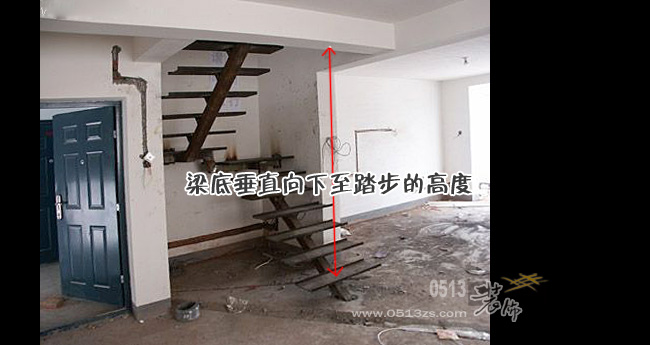

还有一个非常重要的数据就是梁底至踏步高度至少要2000,再怎么着也要保证1950,否则就等着上下楼的时候碰头吧。

梁底至踏步高度,怎么理解啊?
 楼主| 发表于 2009-11-6 22:30:42 | 只看该作者
回楼上,应该是“梁下垂直至踏步的高度”,如下图所示。
