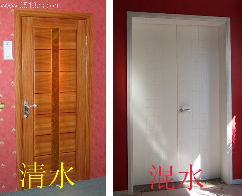

去装潢公司 他们告之我 讲解了一番 还是搞不懂 被他们说得晕头转向的
大家有清楚的 把细节告诉我吧 呵呵 谢谢

发表于 2006-7-30 15:22:21 | 只看该作者
谈的是油漆吧?透明的油漆上漆后可以看到面板的底子,这样的就叫清水.不透明的油漆,上漆后看不到底子的就叫混水。 % A9 m4 G# z- H4 O) H6 C: V0 V7 g! l3 T ( ~. f* ^8 i1 ?

对应的,还有:
1\混水用饰面板(比如红榉板、E1密度板……),清水饰面板(比如黑胡桃、象木、枫木……)
2\色漆,清漆(如白漆、金漆)

混水清水只是根据装修风格来选择,谈不上什么优缺点。
一般来说,混水的价格要高于清水。

油漆种类很多,按涂装效果来分约六类:
1、透明清漆(俗称清水漆):涂刷后能显现基材原有的颜色和花纹。
2、有色透明清漆:清漆中添加染料,涂刷后能显现基材原有的花纹,但基材原有颜色已改变。
3、实色漆(俗称混水漆):涂刷后能显现油漆颜色,看不到原基材色纹材质。
4、质感涂料:真石漆、浮雕漆、仿瓷釉、沙面漆、喷塑等。
5、艺术效果:裂纹漆、锤纹漆、仿皮漆、闪银漆、桔纹漆等。
6、按使用部位:内墙漆、外墙漆、地坪漆、路标漆、烟囱漆等。
