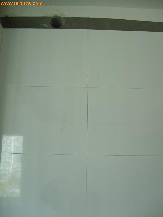

缝;
b\勾缝用的勾缝剂或者白水泥里面有杂质,造成二次污染;
c\墙砖施工前,油烟机、煤气热水器管道出墙孔没打,打孔时又没对砖面进行有效保护,给勾缝又造成
了三次污染;

前面讲到的
c\墙砖施工前,油烟机、煤气热水器管道出墙孔没打,打孔时又没对砖面进行有效保护,给勾缝又造成了三次污染;
今天刚好找到了素材:
