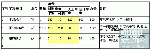

规范的做法是单价部分还要细化,单价要分主材、辅料、人工分开报(如下表)。
单价分主材、辅材、人工三块报价对业主只有好处没坏处,装修公司之所以要采取这么一揽子报价无非也是为了多赚取利润,因为现在一些材料费、人工费都比较透明,如果分开报价,装修公司就没什么利润可言了,所以他们只能使出“混水摸鱼”这招了。

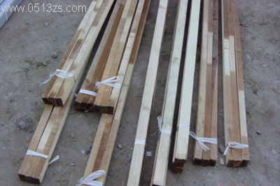

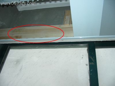

家装中安装铝扣板用木龙骨+轻钢龙骨很普遍,但这是一种不规范的做法,应该用吊杆+轻钢龙骨安装。木龙骨在抗变形、防火、防腐方面都存在缺陷。具体情况可看网帆专题-铝扣板http://bbs.0513zs.com/dispbbs.asp?boardID=8&ID=16&page=1

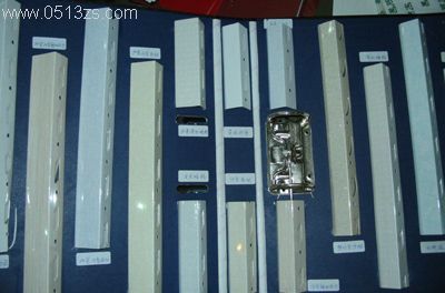

第2项 品名规格不详,单价过高
装饰公司在这里没有写明收边条的品名,有可能会用几块钱一米的劣质收边条。即使是劳力斯的收边条16/米的价格也贵多了。

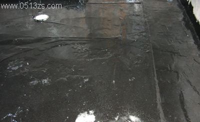

第11项 单价过高
春美951的防水材料应该是一种聚氨酯的材料,看上去象柏油,味道很重,而且不吸水,墙上刷过之后再贴砖会不牢。价格也偏贵,汉高的防水砂浆应该算是高档货了,每桶零售价280,可刷10平米,只划28/平米。另外10/平米的人工价也太贵了,第3项贴地砖不过也就10元/平米,刷防水材料可没贴地砖那么费劲,网帆就亲自做过防水。
