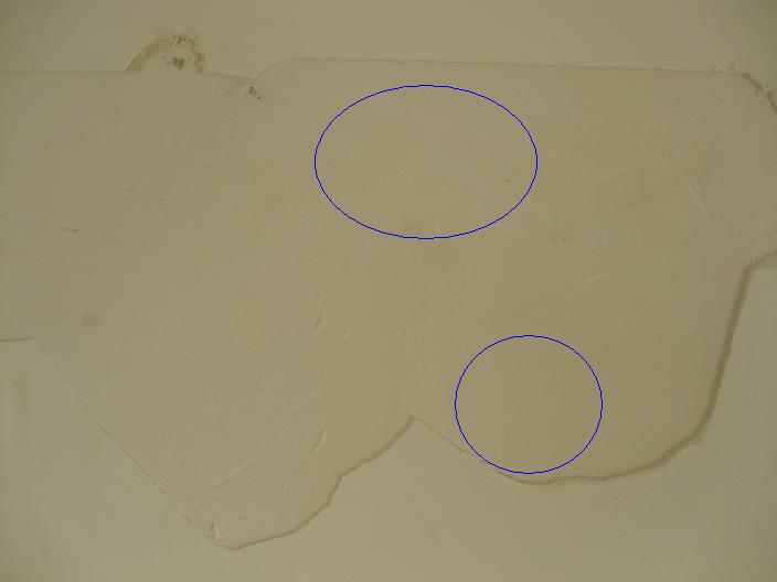

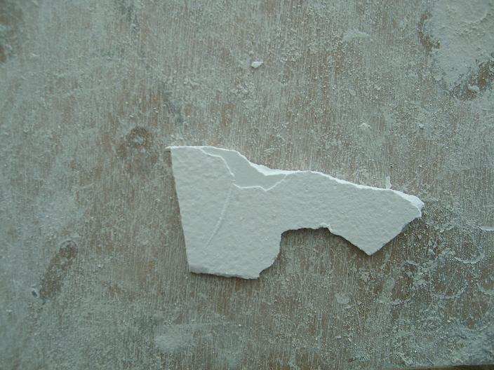

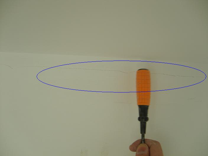

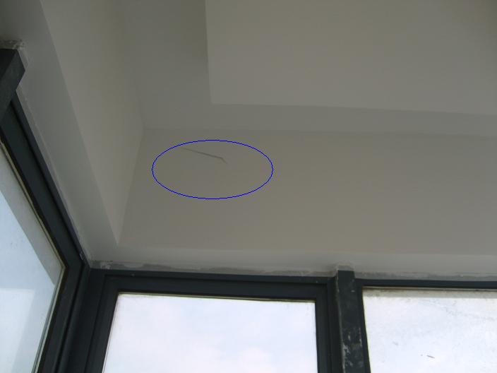

这两天碰到这样的案例:
南通一知名装饰公司的工地现场,多处墙面腻子层开裂,有剥落趋势!周围大面积空鼓!
为此,我特邀大匠的陈总来现场勘察(毕竟用的是大匠腻子!)
经过我们细心观察和仔细研究,得出的结论是:原始墙面基层粉化,失去了粘结附着力;经过后期大匠腻子的固化,形成表面张力,从而引起表面腻子层开裂,进一步加大了腻子层空鼓!
由此,证明了两点:
1\问题不在人家”大匠腻子“,在原始墙面腻子!
2\反过来证明了:大匠腻子强度明显高于普通腻子!
为此,我特备这堂课,以提醒广大装友注意!

下面备图:
这是腻子剥落后的基层情况,明显出现分层现象!
多处这样的开裂!
腻子活体解剖!
