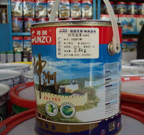

●饰面板材料进入现场后,首先刷一道封闭底漆来防止水份侵入。封闭底漆在各涂料油漆商店都有卖,每组价格在150-200元之间(4.8KG/组),可刷30-40张面板

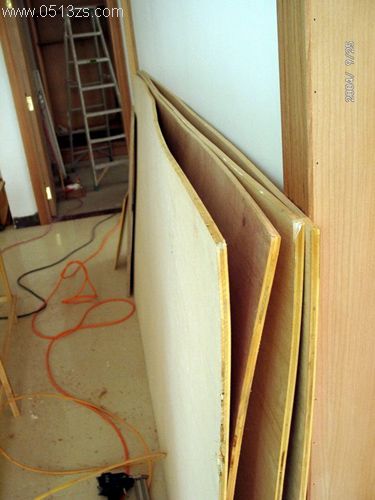

●雨季施工最重要的是防止现场制作的木制品变形。具体保护措施为:在木制门、窗成型并尚未刷漆时,可用重物对其平压近一周的时间,使门或窗的结构基本稳定,防止木制品因受潮而变形。

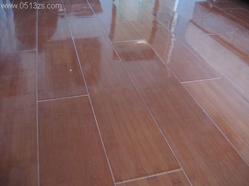

●单层实木地板在铺装前8-16小时从包装内取出,利用自然通风进行干湿调节铺设时要注意间隙的分寸,装得紧凑些。因为在空气相对潮湿的环境下铺装的地板,在空气干燥后,木材会相应失水,从而导致木地板收缩,造成地板间的缝隙过大。如果不是为了赶工期,阴雨天还是最好不要铺实木地板

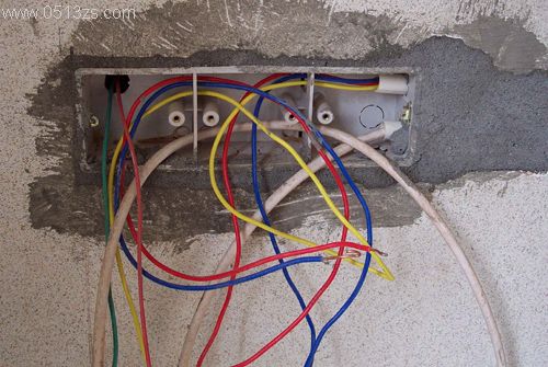

3.防止电线受潮短路
阴雨天装修时,更应注意对电路改造的规范化操作,特别是在阳台等容易被雨淋湿的地方,一定要将露在电线外面的铜制线头包好,工地临时用电插座也要仔细连接,以防止电线受潮后短路。
