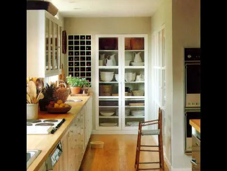

 楼主| 发表于 2006-11-6 18:21:23 | 只看该作者
要诀四:储藏柜 要简洁
厨房装修技巧必读 八大要诀和四小注意(组图)
厨房的矮柜是储存各类杂物的重要区域,把矮柜做成推拉式抽屉是再好不过了,这样既方便取放,视觉也较好。而吊柜一般做成30~4O厘米宽的多层格子,柜门做成对开或者折叠拉门形式为好。

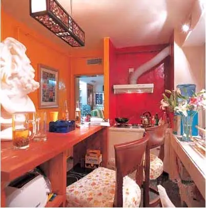

 楼主| 发表于 2006-11-6 18:22:08 | 只看该作者
要诀五:有效空间 充分利用
厨房环境本来就是一个比较拥挤的区域,有效利用更多的空间就十分重要了。例如,吊柜与操作平台之间的间隙通常是可以利用起来的,放一些烹饪中所需的用具,还可以做成简易的卷帘门,避免小电器落灰尘。如食品加工机、烤面包机等。

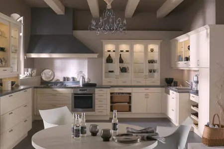

 楼主| 发表于 2006-11-6 18:33:37 | 只看该作者
               厨房整体设计要绕开三大错误
虽然厨房的整体设计越来越精巧,功能上也是几近完善,但仍需你细心把握,否则一不小心还是有可能出现问题。
  一错:抽油烟机中看不中用
  李女士:我是全职的家庭主妇,新家装修时,厨房是我最费心思的。我家的整体厨房是进口品牌,外观漂亮,功能齐全。唯一遗憾的是选择了一款超薄的平板式抽油烟机。当时看中的是它的外形,但现在发现它的抽烟能力太弱。做一顿饭,厨房里的味道特别大,半天也散不去。想换抽油烟机又太费事,不换又解决不了油烟大的问题,让我很苦恼。
  设计师:当初进口品牌的整体厨房出现在市场时,其抽油烟机的外形与整体厨房的和谐设计让人们眼前一亮。的确,平板式的机体设计,简洁时尚。虽然价格不菲,仍颇受市场欢迎。然而,它并不适合
中国菜煎、炒、烹、炸的烹饪形式,因为集烟罩太浅或根本就没有集烟罩,来不及抽走的油烟外溢扩散严重。时间一长,油腻将附着在柜面或墙面上。厨房的卫生就成为另一个让你头疼的问题。
  要解决这个问题,建议你换个深罩型的抽油烟机。这类机型包括深型或深柜型,都设置了较深(容积较大)的集烟罩。当风机高速运转时,集烟罩上方形成一定的负压区,用来容纳来不及抽走的油烟,起到了缓冲的作用,从而可消除大量油烟外溢扩散的现象。

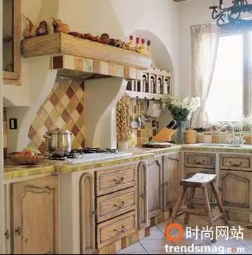

  三错:不切实际的松木台面
  张先生:装修时,为了追求我喜欢的乡村田园风格,橱柜都设计成开放式的,没有柜门,用粗质的麻布帘做遮挡,橱柜的台面也放弃了成品台面,而选用了质朴的松木板,让工人在现场拼接安装,最后在台面上刷防水漆。本以为防水应该没问题了,但可能因为松木是实木材料,难免会有水分,脱水后逐渐收缩,导致台面板交接的地方裂缝越来越大,补胶也于事无补,而且当台面上有积水时,水都往柜体里渗。现在我只能更换台面才能解决问题了。
  设计师:看来张先生的确是太理想化了。松木板的台面看上去固然很“酷”,但毕竟厨房台面是接触水最多的地方,而木材是比较容易吸水的材料,所以开裂变形是早晚的事。现在乡村风格的设计风潮正劲,所以建材市场上这类风格的材料相应地也就越来越齐全了,你可以选择合适的材料来代替实木。装修中实用与美观永远是一对矛盾,但只要选对了材料,这对矛盾是可以平衡好的。
