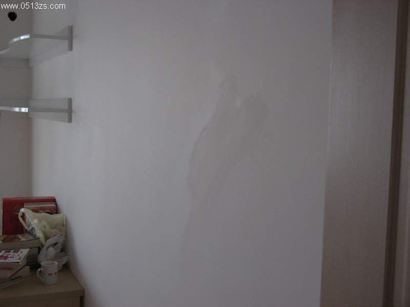

几天前补的漆,补完后就成这个样子了,发亮也就算了,竟然是花的,怎么办呀?

五合一乳胶漆(高档乳胶漆都)不遮丑,小面积修补有明显补痕确是业内最头痛的难题!所以等你其他项目全完工后才刷五合一乳胶漆。现在唯一的办法要整面墙多次辊压后才能不见补痕。好奇人、就我一个家都如此解决的。你家还剩多少五合一乳胶漆?如够一面墙多次辊压我认工人来处理。
