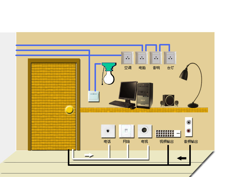

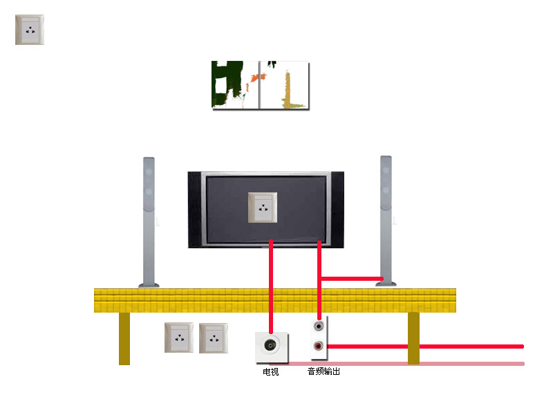

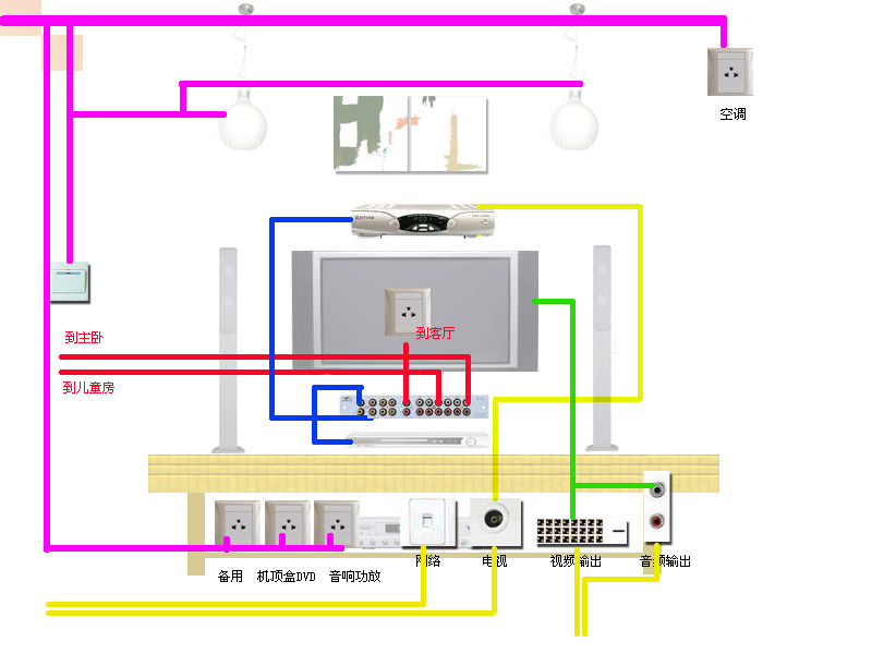

  拿到新房,就想把家里组成智能型的,但也本着经济实用,便自行设计了简单的多媒体共享方案,可实现两个功能:
功能一:在客厅欣赏书房电脑上的大片
       实现这一功能较为简单,投资也少,但对电脑的配置有一定的要求。电脑的显卡至少要有两个输出端口,如常用的VGA外另外还得有DVI或S端子,这样的显卡,市场上很多,价位500左右的很多。其中的VGA输出到显示器,DVI输出到客厅液晶电视。声卡方面要求也有,最好是支持5.1声道的,更主要的,需要各一分二的转换接口,一端到有源音箱,一端输出到客厅
      坐在客厅看RMVB电影很惬意吧,可以的话配一套无线鼠标,可以在客厅遥控书房电脑……
功能二:客厅的DVD和机顶盒与其它卧室电视共享
        需要的硬件DVD、机顶盒自然不能少,另外得购置一个音视频分配器(100元内)。分配器要求至少2输入6输出,才能满足两路视频分享。
       具体:DVD输出接分配器输入,机顶盒输出接分配器另一输入。输出一组音视频线到客厅电视,另两组分别到主卧客卧。这两台电视同时接原有的有线信号输入。这样,三台电视可以同时收看DVD或机顶盒节目,也可单独收看有线频道。
      今儿写的这些,算装修日记的处女篇吧!走线图我已经画好了,承蒙各位看官赐教!

书房走线
客厅走线
两卧室走线

谢谢网了!装修得算计着怎么高效又省钱,所以就想到了上面的法子。还不太成熟,望斧正!
