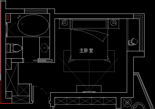

中午匆忙约了设计师去现场研究主卫生间的布局,由于我家的浴缸比较宽,而卫生间被我隔小了。现在感觉有点挤,并且比例有点失调,LD也有点小意见,但没办法,谁让我第一眼就看上了呢,而且已经送货了。
经研究决定,原来只抬高马桶周边,改成除浴缸外全部抬高,这样一进门的时候抬下脚,如厕和洗手还都是如履平地,而且缩小了浴缸群边与地面的相对高度。也避免了如厕时脚无处放的尴尬。
但问题又来了,设计师是把门设计朝右推,但主卫生间主要是供主卧(在主卫右边),所以个人感觉移门从右往左推比较顺手,但设计师说这样理论上可以,但由于我家卫生间有个风管,里边砌好墙后,外面用木板封就不好下手了。咋办?[em16]

发表于 2007-7-21 18:35:16 | 只看该作者
[em17][em17][em02][em02]

发表于 2007-7-21 18:43:27 | 只看该作者
哎~~楼主非要我发言啊~
你找的装潢公司是南通那么大的一个公司,不是让我得罪人啊~
我就说几句好了
你上的图太少了,
电视背景墙和客房交接处,的那些是砖还是墙纸?如果是砖没什么大问题,如果是墙纸,做出来造型绝对和效果图有出入,墙纸没办法达到此效果的。墙纸只能做V字缝。
主卫,不建议用移门,而且还是轨道暗藏的,用移门密封性不好,如果还是木门的话,轨道一但出了问题,那么~~~~隐患啊!
马桶,你是马桶移位了,建议用直排式。还有就是马桶的地方也抬高了,那么DB的时候,脚只能放在侧面,而不能放在前面了,难道悬空??会麻的啊~~~~[em07][em07]
用材方面,不知道你用的饰面板,效果图看好象是柚木,还有就是我感觉茶镜用的太多了~~中式其实还是很含蓄的,镜子给人太咋眼了吧~~~
还有就是其实你既然装修前就定好风格,建议先订好家具在来谈设计方案。呵呵,这些都晚了
上面言辞如果有不妥 还请多包含~~~
