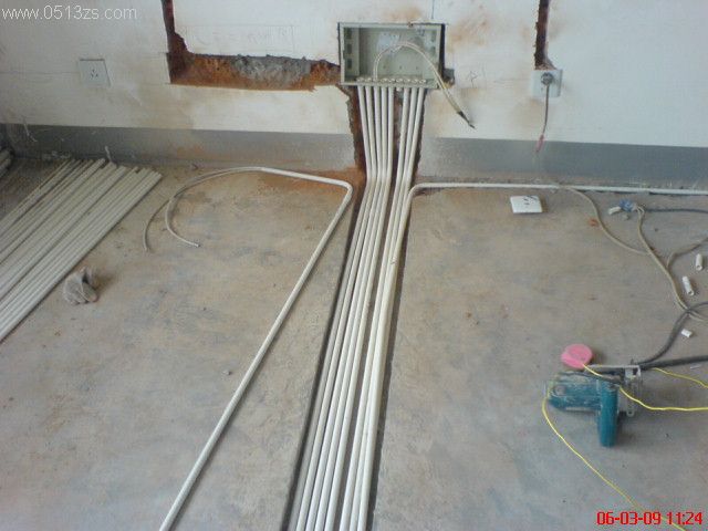

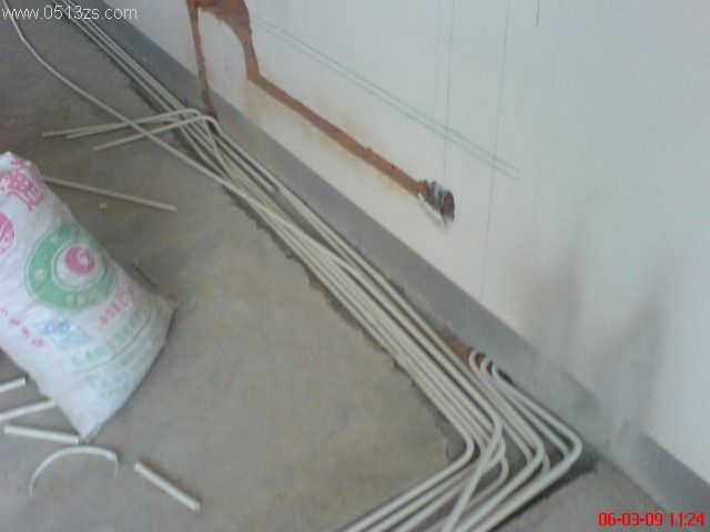

 楼主| 发表于 2006-3-10 09:28:01 | 只看该作者
3.9号,多云
上午工地上看了下,弱电都布好了,线管真多!
中午和LP去把浴缸定和洁具定了,顺便看了下瓷砖,太多品种了,还要看呀,电工要求提供热水器的规格,要打孔和放水路,看来等不及国美开业了,只好等11号文峰了.

你家布线怎么这么负杂,密密麻麻的,是不是有很多新花样、新功能呀。还有,你家布线时怎么在地上开了那么多槽,如果铺地砖、实木地板的话,不需开这么多槽吧?

网络,电话,有线电视完全改造,电话和网络各有一路,再加上全部集中到我的弱电箱控制,所以线比较多.我家用强化地板,再加上强电从墙上走,所以只好开在地上,不过还好,只有主线出来是从中间开的,其他均是从墙角开槽.
基本功能:
1.带有网络集线器,所有网络端均可同时上网.
2.电话分配器,可以两路电话进,各分6门分机或1门电话分12门分机
3.有线电视分配器和放大器,实现1路进,8路出
