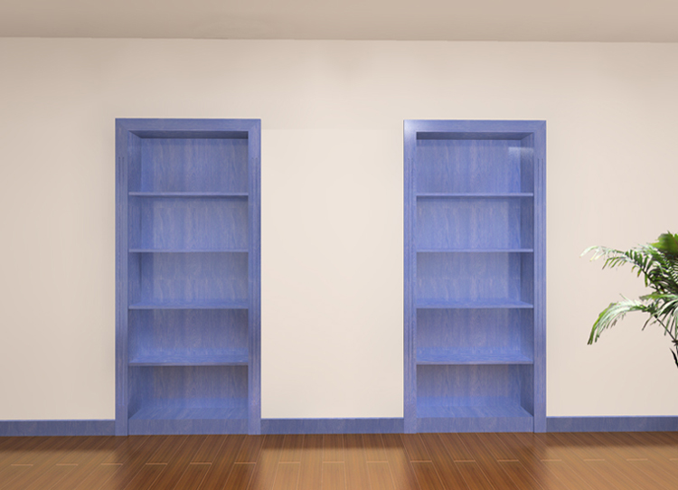

 楼主| 发表于 2007-7-31 21:59:58 | 只看该作者
以下是引用NT51368在2007-7-31 20:53:11的发言:
真好色呼?
谢谢八哥了 这个配色在这个阳光夏天看的还真是舒心卡呢!
这两天艺术家在偶家忙活   我除了打个电话过去慰问下也没有什么作为       深深的自责中呢
这段时间的工作特别忙,因为心系两头,所以两边都弄不好。
工作效率奇低,又不能为家里的活计忙活,唉。。。
这个图是踢脚线让木线条的做法,这样下口收边不是要用压条吧?!
还望赐教!

发表于 2007-8-1 07:58:23 | 只看该作者
以下是引用十七英里在2007-7-31 21:59:58的发言:
还望赐教!
十七客气了,怎么谈得上赐教呢,共同学习罢了,陆八还要感谢你呢.
地板收边不能用压条的(奇丑),只要书柜底脚的档板和做踢脚线的时候一起封就行了,也就是利用书柜底脚的档板替代踢脚线压住地板.
另外从你照片上看,书柜隔板好象是跟边框是平齐的.其实这类柜子的隔板最好能往后稍稍缩那么一点,这样就保证了边框的整体贯通,而且有了层次感.虽然是个细节,但给人的视觉效果是完全两样的.
