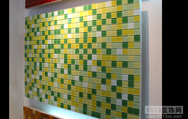

我们家的马桶背景用了玻璃马赛克,本来是银色的亮闪闪的,贴上去过了半天都变成红色的了,也不亮闪闪了,真是郁闷,第二天去找了卖马赛克的人,他打电话给厂里了,那边说是用了带酸性的水泥贴的,有了化学反映,可是他们也没有和我说不能用酸性的贴。卖家说等几天看看能不能变回来,到时候变不回来,带过去一块,他们寄回厂里,再给说法。结果昨天去看还是深红色。都起了化学反映了,变了颜色是不可能变回来的,还让我们等几天,现在瓦工还没返工。木工都开始做了。哎,TXM以后买东西要问清楚一些注意事项,卖家是不会主动说的。结果都是自己吃亏,还误了工。

这十有八九是马赛克的质量问题,楼主买是是啥价位啊?
水晶马赛克是有热熔和冷喷之分的。

我们买的是玻璃的那种。定做的一片50块。下面是银色的闪闪的那种,其他的就不知道了
