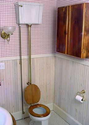

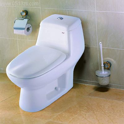

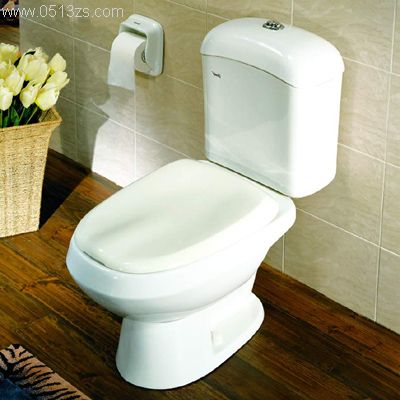

马桶按设计式样分连体马桶、分体马桶、挂墙马桶。(1)连体马桶即水箱和底座浑然一体,简洁豪华。
(2)分体马桶即水箱与底座分离,由优质的螺栓连接保证其稳固性。由于分体马桶烧制时成品率比连体马桶高,所以价格比连体马桶低。由于分体马桶水箱较高,落差大显得冲力更强劲,性价比较高。

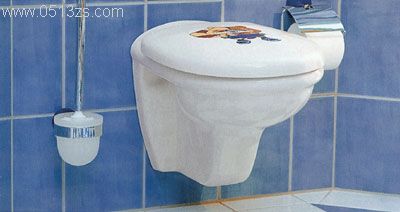

(3)挂墙马桶隐藏了水箱部分,马桶悬挂在墙上,外观简洁新颖。

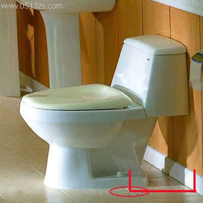

马桶按排水方式分地排和墙排(1)地排(也称下排)即排污管预埋在地上,污水向下流入排污管中。选购马桶必须注意马桶坑距,即地面排污管道口中心点与贴好瓷砖以后的墙面的距离。马桶坑距常规有220mm、305mm、400mm三种,购买或提货前要测量准确,以便商家备货。如果坑距存在2cm以内的误差时可以在安装时人工调整,但误差达到5~10cm时,需购买专门的马桶移位器来校正。

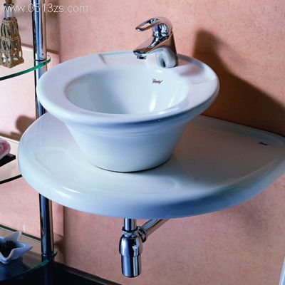

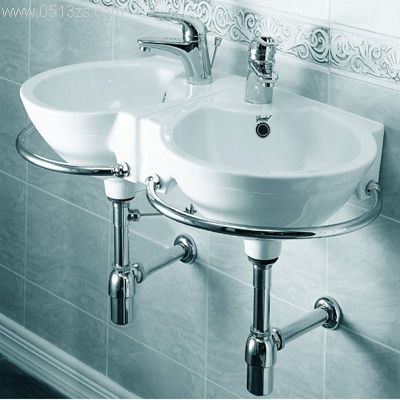

如何选择面盆:
首先根据自家卫生间面积,并结合生活、审美习惯来选择面盆的规格和款式
卫生间面积较小,首选柱盆或挂盆,尽量多利用上方的空间
卫生间面积较大可选择双台盆,既有档次又讲究卫生
H& m: t3 d# b

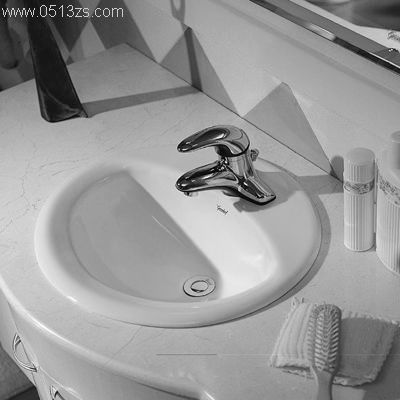

台盆按造型可分台下盆、台上盆、完全台上盆台下盆,整个台盆完全置于台面之下,易做卫生
台上盆,台盆边沿置于台面之上
完全台上盆,整个面盆置于台面之上,款式较时尚

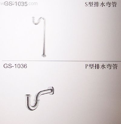

购买面盆时要注意提前放准进出水口的位置,特别是用墙排水方式安装的面盆,因为时尚并利于清洁卫生近来比较流行,水工需要将常规的地排水口改动到墙面上,一般出水口离地52~55cm。使用中经常发现排水管漏水,这里顺带谈一下排水管,常用的排水管从材质上可分为塑料和金属铜两种。铜管耐用且质地柔软,可调整排水角度。根据铜管壁厚薄及连接处橡胶件优劣,铜排水管使用寿命还有很大区别。回收橡胶做的密封圈做工粗糙,易老化,所以建议客户千万不能忽视配件的好坏,避免将来为滴水漏水烦恼墙排水弯管俗称“p弯”,地排水弯管俗称“s弯”,弯管有了类似p和s型的造型,使用中可起到存水隔臭的作用。

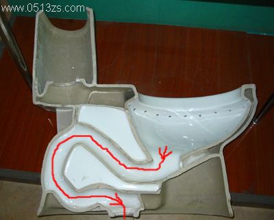

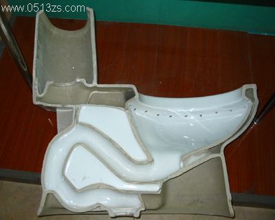

马桶剖面
前两天和咖啡逛永兴,经过法恩莎,看见不起眼的角落躺着半个马桶,哈哈,马桶的内部构造看的是一清二楚。这东东可是难得看到,赶忙掏出相机,一顿穷拍,现在发了上来给大家看看
9 t( m4 V$ C! J( M& a 0 W( b0 R+ N8 B" Q4 V9 m
9
发表于 2006-5-25 22:33:04 | 只看该作者
污物就是拐了这么几个弯才最后排进下水道的,可以看出坑距越小,排污的线路弯曲度就越小,污物就更容易排走。墙排的弯曲度是最小的,所以墙排的冲劲要比地排的大。
另外可以看出,这个马桶的排污管道里全部是施釉的,这样即使时间长了,也不容易藏垢。有些马桶只是手可以摸的到的排污管道的前端施釉,内部是没有釉的。

发表于 2006-5-26 10:16:42 | 只看该作者
呵呵。那天和网帆逛永兴,看了不少东西阿。网帆叫我写心得,一直没有得空。
这个马桶当时是吸引了我的眼球了。开始还以为商家不小心弄坏的马桶放在那里呢。呵呵。
特意问了一下,马桶那一圈小洞洞,也是喷水用的。
