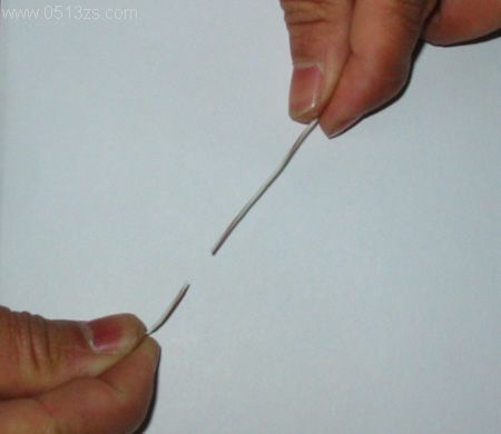

发表于 2006-4-15 09:47:11 | 只看该作者

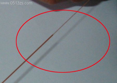

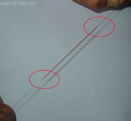

取一段网络线的内芯,拔去铜丝,扯拉。
差的网络线一拉就断。
0 x$ B/ Q3 u# F" q/ j. P
好的网络线越拉越长,感觉就象拆毛衣。% y Q# G+ d8 W0 a: [" ` " ?0 e4 a1 m- n6 f) B& V# I6 n) B

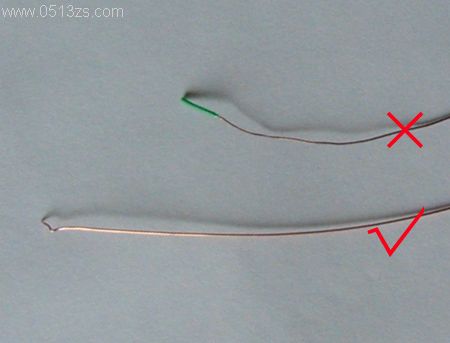

发表于 2006-4-15 09:53:08 | 只看该作者
将内芯中的铜丝抽出放置一天后再看
劣质线的铜丝会变暗,好线的铜丝依旧锃亮。
J! ^& H. v& A* ]6 Y' {
另外铜线的直径也能说明线的好差。

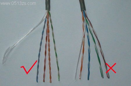

发表于 2006-4-15 10:05:26 | 只看该作者
好线和差线的节距不同。节距越小两根内芯对绞幅度越大。好线节距小,差线节距大。" c; ^% ^, F4 B. F- [$ m2 E

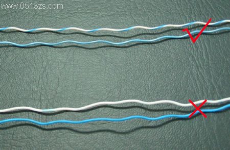

发表于 2006-4-15 10:16:27 | 只看该作者
从两个品牌的网络线上各取了一对篮和蓝白线内芯,拆分开。
好线的蓝白线上始终贯穿了一个细细的篮线。差线上根本就看不见篮线,只有蓝色的印记时有时无,用指甲刮还能刮下印记。

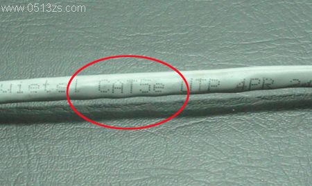

发表于 2006-4-15 10:30:26 | 只看该作者
超5类线的护套上会标上“e”,现在仍有部分装修公司网络布线采用5类线。2 S9 B7 _! N9 R- a5 p( p: u! b) B ' N7 B$ ~+ V% [7 S2 C1 K5 {% S; U

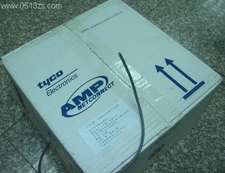

发表于 2006-4-15 10:45:03 | 只看该作者
听行内人说现在南通市面上几乎没有真的AMP 安普线。市面上倒是经常看见以“安普**”开头的网络线。上次论坛里有个朋友还遇到了这样的事,装修公司在报价里给他用的是“安谱”线,一个偏旁之差,差点被装修公司忽悠过去。3 z, x |0 y9 l$ [ 4 ?! H# \6 k/ k7 o* }
