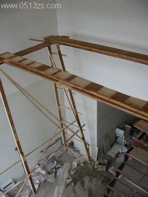

05.30    开工整整一个月了
老们,边发图边说。
今天工地上最引入注目的就属这个花了两天时间搭起来的脚手架。
先来两张从一楼拍的
这两张是从二楼拍的
站在脚手架上看下面!!有恐高症的同学勿看!!

发表于 2006-5-30 22:24:40 | 只看该作者
木工师傅就是这样在没有任何安全保护的情况下站在上面工作的,可是供他们站立的木板的宽度还不足30公分,网帆看的是心惊胆战。
这要是让安全生产委员会的人看见了,肯定立马停工整顿。
马上打电话给了项目经理,他说已经吩咐工人小心做事了。KAO!这叫什么话,站着说话不腰疼。让他站上去,不做事,就立两小时试试,看他还这么说不!!

发表于 2006-5-30 23:02:53 | 只看该作者
除了脚手架之外,还发现几个问题:
问题一:吊顶龙骨尺寸与合同规定不符。
合同中好象规定的是3×4cm,装修公司的材料员也保证过绝对用这个规格的龙骨。现场的龙骨基本小于2.5×3.5。
问题二:现场有几处线管遭到人为损坏。
问题三:现场卫生状况极差。

 楼主| 发表于 2006-5-31 15:52:38 | 只看该作者
昨天去扬州,今天回来,扬州新区的规划以及楼盘体量数量均优于南通,而最高价格不超5000/平,可惜南通的“老板”自我感觉太好!
关于安全生产问题也是我关切的,前天搭脚手架我就追问,几块板子不安全,项目经理说还要加木工板的,看来已经仓促开工,这公司的基层管理人员素质不高!!
而且,在如此施工条件下,工人如何定得下心!
作为我,只能提供软条件,比如在施工现场放瓶装矿泉水、每天给包紫红包南京烟,而项目经理似乎没有和谐观!
至于材料质量问题,只能劳网帆把关喽!

 楼主| 发表于 2006-5-31 17:29:31 | 只看该作者
刚刚去现场,安全生产问题没有改观,
我只能吩咐工人,千万注意安全!
松木龙骨料问题,我再次找了公司老总,给我的解释是:由于南通市场此类材料基本上由浙江人控制,供货商偷工减料,导致松木尺寸普遍小于定货尺寸,一般要少0.5公分,而且没有大料供应
而如果按照网帆现场实测小于2.5*3.5的话,比合同所要求的3.5*4.5小得多了,虽然老总答应再过问此事,不知道最后会如何?
[此贴子已经被作者于2006-5-31 17:30:46编辑过]
