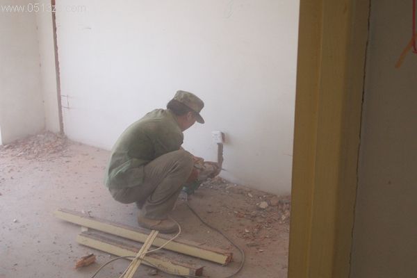

第一阶段
●施工流程:
施工队进场,设计师进行技术交底;水电工根据设计图安排线槽走向、插座位置;凿墙工敲除需改造的非承重墙,凿线槽;水电工预埋水管、电线管,煤气管敷设;强弱电穿线。
●材料采购:
各类强弱电线材,暗盒,水管、煤气管、管件。有条件的可考虑智能布线产品。
●注意点:
砸墙和凿线槽时噪音较大,事先要和左邻右舍打好招呼,尤其是老房子改造更要注意,临近高考、中考也不要开工。
水电材料的好坏关系到日后的安全,所以要购买质量过硬的产品。
隐蔽工程一定要仔细验收。正规公司会出一份水路、电路走向图给你,有条件的话,将其拍下来。
此阶段产生的建筑垃圾较多,要及时清理。
智能化布线是将来的趋势,你不妨考虑。日后升级、维护都很方便。

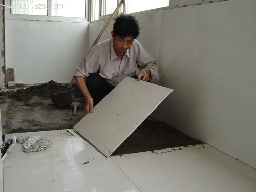

第二阶段
●施工流程:
瓦工进场,封闭水管、电线管线槽;新砌砖墙;有必要的话,厨卫地面、墙面做防水;铺贴墙地砖
●材料采购:
瓷砖,水泥、黄沙、砖头,防水材料
●注意点:
防水施工结束后要验收。
瓷砖进场要验收,以免铺贴时发现问题产生不必要的麻烦。
瓷砖铺好后及时验收有无空鼓,等时间长了再发现问题的话更换瓷砖会麻烦许多.
地砖铺好后48小时内不要在上面走动并要加以保护,以免在日后其他工种施工时被破坏。
 楼主| 发表于 2005-6-10 18:26:48 | 只看该作者
