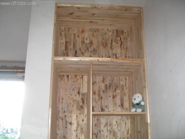

嘿嘿,蚂蚁MM家的壁橱和鞋柜打好喽,相比蚂蚁姐姐家的步入式衣帽间简直是太小的工程了,刨子在师傅手里溜了几圈榔头一阵挥舞,三四个小时二个愣头愣脑的“家伙”立在了蚂蚁MM面前,下午给它们按了家。
背板是1CM厚的香樟木,每块搁板下装一根挂衣架。
孤独的小熊在召唤着蚂蚁姐姐家的兄弟姐妹。

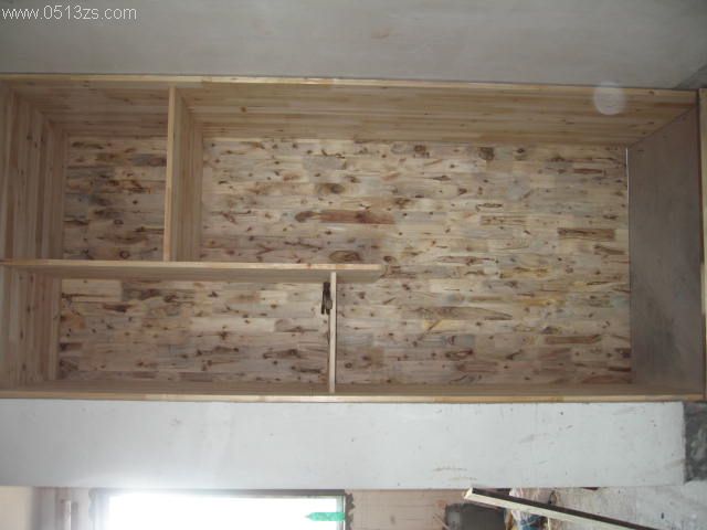

还没钉樟木背板的鞋柜。

鞋柜与衣柜背面是电线管的地方最好用石膏板再封一层,直接封木板有一定的安全隐患。

蚂蚁MM, 鞋柜的层板如果不做到底,和背板之间留一点空隙,应该更加好做卫生一点。

樟木结疤太多,板太薄
建议换掉,
(个人看法,随便说说的)

看来这1cm厚的樟木板真的成了蚂蚁MM一块心病,当初电话给网帆,网也要求换掉,后来和工头沟通说是做背板绝对没事,在锯鞋柜背板时余下的靠边部位全部开裂,当即提出质疑,木工师傅说很正常,本来就是接出来的,现在已经和墙固定好了,不知能否拆???

我自己家用的是无结疤最薄的一块板也用的1.5的,我认为樟木一定要无结疤的,材料平整的,因为这跟这种树的树种树型有关,有接疤的板的都是边脚废料制成的,不要图便宜,一定要买最贵的,你说呢?衫木有结疤的就可以了有照片为证
我当初买的时候就很担心指接板会变形
所以都买厚的,背板订在墙上都用了1.5的
我专门留了半块板,不用,放在家里,现在才多长时间,我亲眼看着它变黄变型
你说你1CM的(有1CM吗)会怎样?
我也不认识你,只是觉得大家同是装修的苦命人,提个小意见,如果不信,就当我没说.
