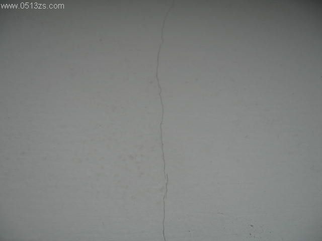

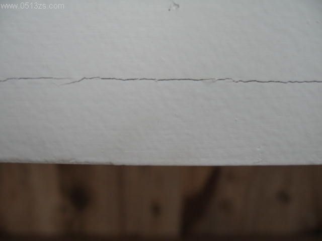

装修工程接近收尾阶段,开关插座,灯和洁具已安装完毕,接下来等待南通的金美达橱柜,金迪门及铺菲林格尔地板。
听从美涂士建议,蚂蚁MM家墙面漆做了三遍,用了8桶多乐士,希望达到比较满意的效果,但是今天看来,蚂蚁MM对油漆工手艺很不满意。
首先鞋柜与墙面衔接处有一条很大的裂缝,其次打开雷士灯,清楚地看到墙面坑坑洼洼,凹凸不平且有很多小孔,还有窗台面可能淋到了雨,表面裂了,其它墙面做的怎样还不敢说,蚂蚁MM看不出究竟来,等网帆来验收再下结论吧。
鞋柜与墙的结合处
窗台面
让朱工头派人来修补。  担心能不能完全修好。

以下是引用蚂蚁MM在2006-9-9 11:08:04的发言:
鞋柜与墙的结合处
窗台面
再好的东西,给能力差的师傅用是白搭。
要说老房开裂已稳定,只要绷芾贴足,不会开裂,更不会工程没好就开裂。
把开裂处腻子铲掉,贴绷芾加贴一层布,重刮腻子刷漆,会解决开裂问题。

发表于 2006-9-9 17:04:50 | 只看该作者
to   美涂士
好的,等油漆工来了就按这个方法做。
