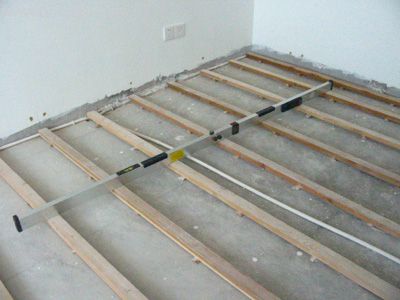

垂直检测尺(靠尺)
功能:垂直度检测,水平度检测、平整度检测
家装监理中使用频率最高的一种检测工具。检测墙面、瓷砖是否平整、垂直。检测地板龙骨是否水平、平整。

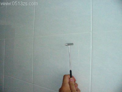

小锤
功能:空鼓检测
用小锤轻击瓷砖、马赛克,通过声音判断空鼓程度及粘合程度。
