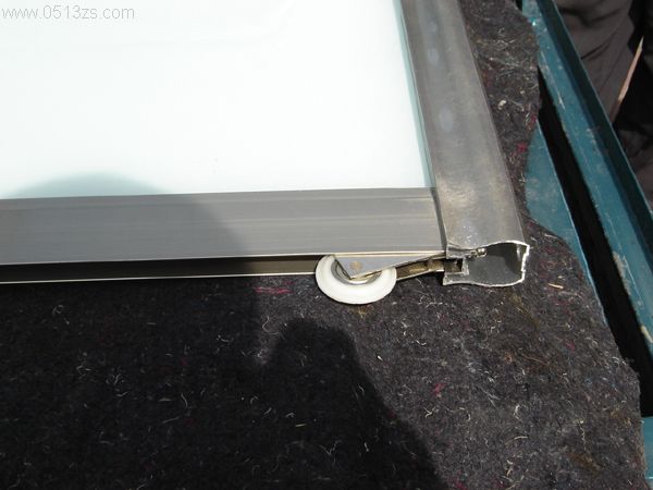

移门已在工厂组装好,包括上下滑轮。现场只要安装上下轨道

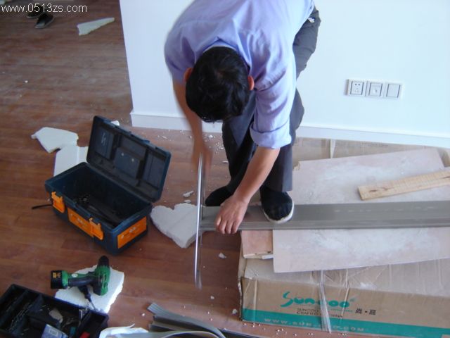

这是工人带来的工具:手电钻、卷尺、钢尺、钢锯、直角尺、铅笔、自攻螺丝。我问他是不是还要用到铅锤和水平仪,他说用不到。

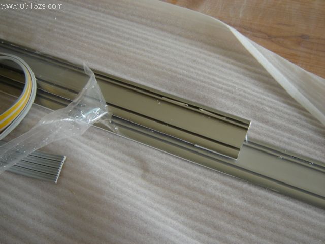

防尘条,一条可以分成4根,背面黄色的是双面胶的撕条。

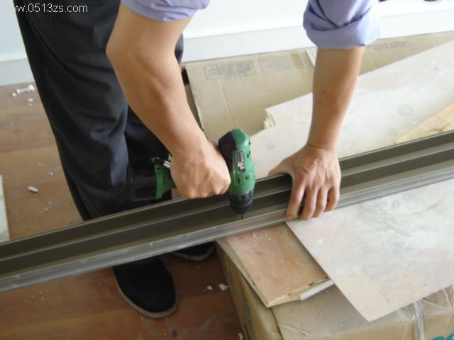

开始安装:送来的轨道一般会略长些,工人复尺后将轨道锯到所需长度,复尺时尺寸要量准。

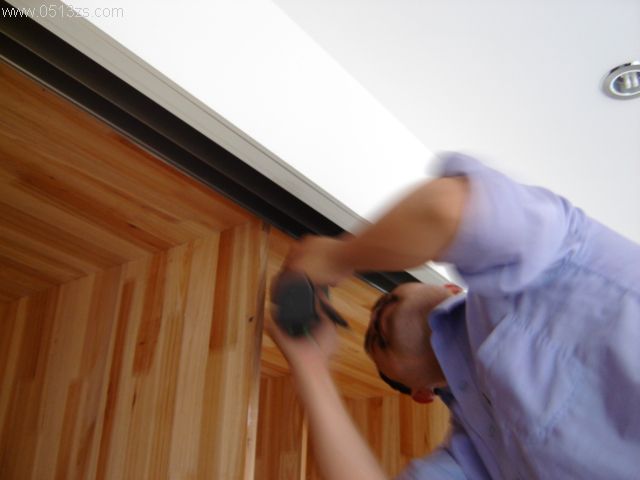

上轨钻孔,用自攻螺丝固定在上门框上。
安装时一定要细心,否则就会碰到门框,留下难看的痕迹,这个上轨安装时就留下了印记,需要补漆了。有些人是在木作进行时就将上轨预先安装好,避免将来留下刮痕。

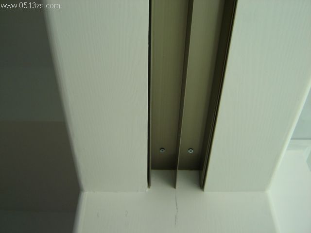

下轨安装简单些,只需将背面的双面胶纸撕去,粘在下门框上即可,粘贴前要将灰尘扫去。因为一旦粘好就不好在移位,所以粘贴前一定要仔细确定好位置。
撕去门框保护膜,移门入轨,先入上轨,再将下滑轮入下轨。

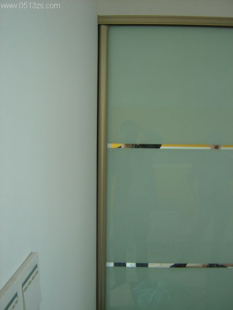

这时的门还要进行些调整,这扇门的下部已经靠门框了,可上部还有很大的缝隙。
调节下滑轮的高矮就可以解决上面的问题了。至此,移门安装结束。
总体说,移门安装不是技术含量很高的活,安装也很快,4扇移门一个半小时就搞定。不过事先的工作一定要做好,如地面要水平,门框要垂直,否则安装起来可就麻烦些了。
