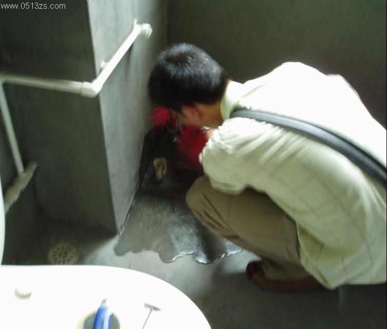

接下来检查卫生间和厨房,网帆带了个塑料袋,灌了一袋水,把卫生间的下水一个一个试过去,都很顺畅,没有发现问题。马桶和厨房下水也没有问题。
下图:网帆在验下水

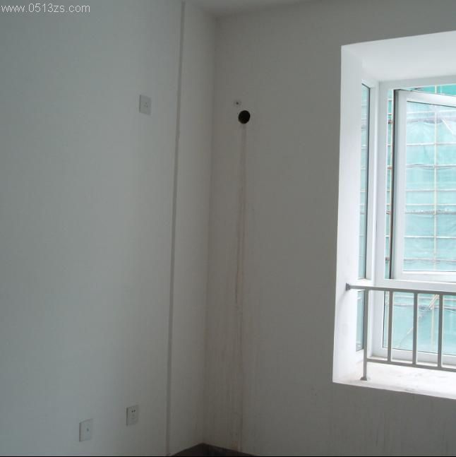

第一个问题:卧室,客厅的墙面都出现框架和墙体砖不平的情况,如下面这张照片所示:
好像是由于框架的规格和墙体砖规格不一致.整个天虹都是这样.据说亚太苑也是这样.不知道这个算不算合格.
