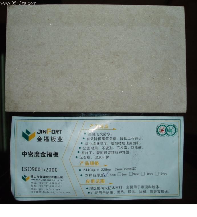

自由风,今天下午我爸爸在三峰木业看到有种硅酸钙材质的吊顶材料,防水防火。不知道怎么样。我现在已经把样品泡水缸里面了。据说泡几天都没有事的。等明天拿出来看看。
[此贴子已经被作者于2006-10-9 22:56:50编辑过]
89
 楼主| 发表于 2006-10-10 23:21:00 | 只看该作者
今天把泡了24小时的“中密度金福板”拿了出来。 的确一点也没有变形。
把小样拍了照片,让大家看看。
有了解这种材料的朋友请跟贴介绍一下。谢谢。
