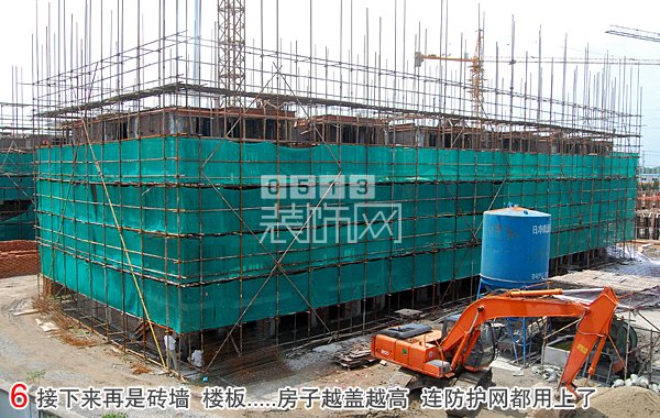

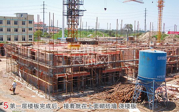

先发几张图,让大家来看看砖混结构住宅的建造过程。
砖混结构房屋以前用的是实心粘土砖做承重墙,
现在为保护耕地,已经改用空心承重砖。
 楼主| 发表于 2011-8-7 00:27:56 | 只看该作者

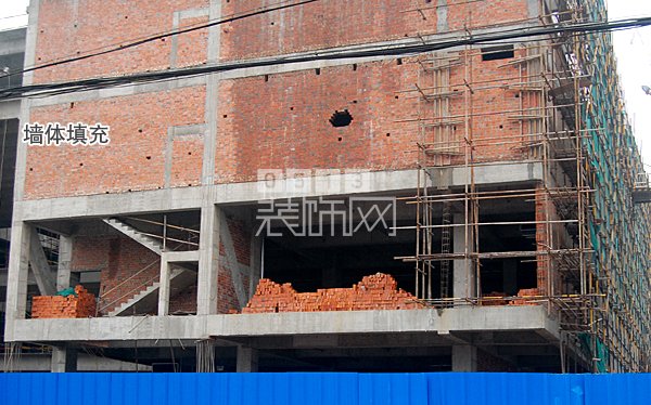

接下来发几张钢混结构住宅的照片。
先由钢筋混凝土浇成承重梁、柱和楼板,组成框架。
再由轻质砖在框架内填充,组成墙体。
目前常用的轻质砖主要是空心砖和加气混凝土砌块。
经常有同学抱怨,安装储水式热水器的时候师傅说墙体不适合打膨胀螺丝,
哈哈,就是这些轻质砖引起的。
7层以上的住宅肯定都是钢混结构的。

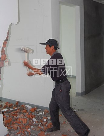

弄清楚砖混结构与钢混结构的不同之后,下面再来谈敲墙的事就容易理解了。
针对砖混结构,
凡是超过24公分的墙体那肯定是不能敲的,因为那就是承重墙,
你家楼板的分量已经你楼上人家楼板和墙的分量都是靠你家的承重墙来承托的,
如果敲了,那房子是要塌的。
如果非要敲,那就敲个门洞窗洞,但也别敲太宽了。
对于12公分的墙体,那敲掉是没问题的。

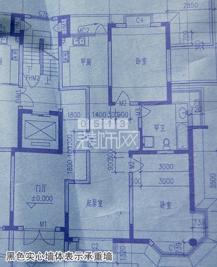

针对钢混结构,
首先要搞到建筑结构图,图中标明的非承重墙那是可以敲的。

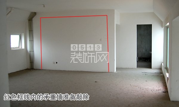

 楼主| 发表于 2011-8-15 01:50:06 | 只看该作者
回复 20 # 开心 的帖子
砖混结构敲掉承重墙貌似只有以钢结构加固来弥补了。
最近我也见识了一个很牛B的墙体加固案例,
业主老爸就是钢结构专家,所以用的材料以及施工工艺都是我以前没见过的,
发上来让大家见见吧。

这样先敲再加固没问题吗?我们朋友说敲的时候上面的承重已经造成影响了,要先挖开一条加固后再敲下面的墙呢?但装修公司MS觉得操作上不太容易呢,急!求解!
