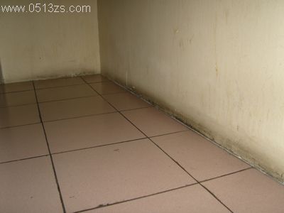

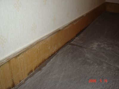

在装修公司的报价单里都会出现“踢脚线”这个项目,它的费用只占整个报价的很小一部分,但就是这么一个小东西,你关注过吗?
没装踢脚线的墙面时间长了就是这个样子
踢脚线的主要作用是保护墙面,以免墙面靠近地面的部分弄脏,现在的踢脚线除了具备保护作用外,现在已经成为一种能体现装饰风格的材料,理应受到重视。

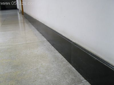

第一类是木工现场制作的踢脚线
这类踢脚线的基材是木工板或多层板,面层粘贴饰面板,顶部钉木线条,最后再经油漆施工才算结束。(关于木工板、多层板、饰面板的概念可以参见网帆专题-木质板材http://bbs.0513zs.com/dispbbs.asp?boardID=8&ID=70&page=3)

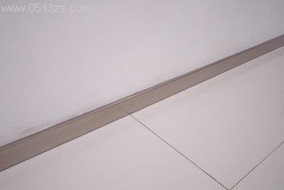

另外不锈钢踢脚线和铝塑板踢脚线也属于木工现场制作的踢脚线,只是省去了油漆施工这步。
这类踢脚线制作工序烦杂,工期长,款式简单(基本只能做成平面的,没什么造型可言),质量不稳定等原因,现在所占市场份额已越来越少。

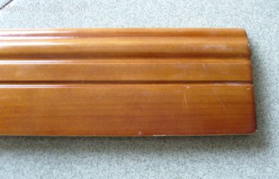

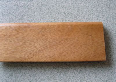

成品踢脚线-实木免漆
以实木为基材,雕刻花型后表面进行喷漆处理。
最常见的实木踢脚线为杉木材质,表面刷成各种木纹的颜色。
还有一种实木踢脚线是以实木地板的短料、边角料为原材料再指接成材,表面喷涂聚酯清漆而成。它的优点是质感好,花型丰富、与实木地板搭配自然协调;缺点是有色差、有虫蛀眼多。
竹质的踢脚线也属于实木的一种。

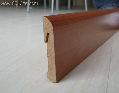

成品踢脚线-密度板覆膜
以中密度板为基材,雕刻花型后,表面以高温高压吸附一层PVC贴膜。
它的优点是花色品种多,花型丰富。但是密度板最忌讳受潮,因为密度板受潮后就会膨胀变形和霉变,所以这类踢脚线的背面也会覆盖一层膜做防潮处理。

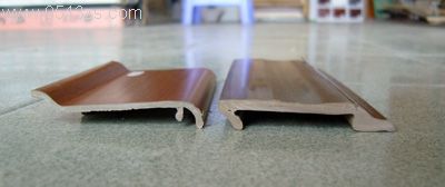

成品踢脚线-PVC高分子
以树脂为原料,经微发泡后高温挤出成型,有良好的泡孔结构。
它的优点是材料密度高、强度高、防水防霉,无甲醛、苯、氨等有害物质,使用寿命是普通木制产品的10倍,产品100%可回收再利用。缺点是缺少一种实木的真实自然的质感。

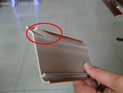

如何鉴别好差PVC踢脚线
选购高分子时应注意:避免选购背面颜色发黑、发灰,材料过薄、过软、过脆、有异味、表面贴纸的劣质塑料踢脚线,因为使用后不久会产生冷缩隙缝和热胀变形现象,褪色且易脱落,阳角部位裂开等问题,直接影响装修的整体效果,辨别时可试着用手掰。
看厚度
看表面贴纸牢度
看背面卡口是否容易扳断

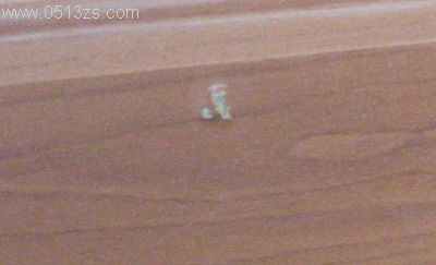

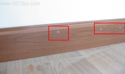

需要注意的是并非所有的成品踢脚线都是卡扣式安装。
这是网帆拍到的某品牌地板的踢脚线,密度板覆膜的,由于不是卡扣安装,安装时留下了难看的钉眼,而且还将密度板的覆膜破坏了。
强烈建议同学们在购买踢脚线时不要购买这种非卡扣的踢脚线。
