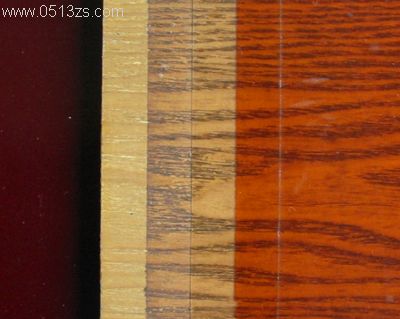

二、有色透明涂装工艺流程
8 i# P9 ]+ ~: Z
1、白坯 →240#、320#打磨→刷或喷封闭底漆 →实干→嵌补钉眼 →320#打磨→刷或喷透明底漆1-2遍→400#打磨、600#轻磨 →刷或喷透明有色面漆1-2遍→600#-1000#轻磨 → 刷或喷透明面漆(罩光)
`; i# J9 S; ?. z1 ?
工艺适宜:白榉、橡木、枫木等各类浅色板材进行面着色处理。
6 [$ L4 E+ U! ?9 f( r2 E
2、工艺提示:
g1 G* {4 l2 w/ n* }2 O5 ]& n
①若基材纹理较深,可选用水性或聚酯腻子系列填补,再刷底漆。
1 g+ y3 o% S" \! M4 O1 E# |9 k& `
②嵌补钉眼注意调色,尽可能与底材接近。
( t7 u1 o7 w" ~8 m
③有色透明产品施工时注意整体颜色要均匀一致,避免色差出现(尽可能选用喷涂)。
2 ~& c+ v- ~% P
④有色透明产品施工遍数按照要求的颜色,层次进行调整,可添可减。

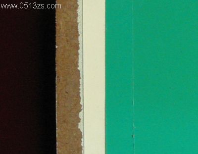

四、实色漆涂装工艺流程
: R+ g X) l9 c7 P$ I" Z0 Q$ q% Q
1、白坯→240#打磨→刷或喷封闭底漆→实干后320#砂纸打磨 →刮腻子填补→实干后打磨平整并除尘 →刷或喷实色底漆 嵌补缺陷→实干后320#砂纸→刷或喷实色底漆2遍→实干轻磨→喷涂实色面漆1-2遍打磨并修整
6 |* ^8 B# |7 N; F9 U
工艺适宜:细木工板、柳木按夹板、刨花板、中密度板使用。
" P1 Y. }$ K, z) p5 d" c( S5 x ~
不宜:防火板、三聚氰胺板、矿棉板、保丽板使用。
. m" \0 \& q% X
施工提示:
. @7 ^% C' k# N6 [
①宜用硝基漆、醇酸漆、酚醛漆打底、封闭。
/ s5 z( h4 \+ d8 P- G5 X
②面漆只宜喷涂,刷涂会产生刷痕,颜色不匀等现象。
& z' A4 m: K2 `- B
③请按正确的施工配比操作。
6 e/ z4 B* A( ]$ ^1 t4 {( P$ Q( }/ [
④亮光实色面漆受施工环境影响较大,因此要保持好施工环境和工具的清洁与干净,否则漆面易出现颗粒。
: O, x- Y4 l6 D' M
⑤白面漆请勿用强制烘干方法来提高干速,否则会失去耐黄变效果。
