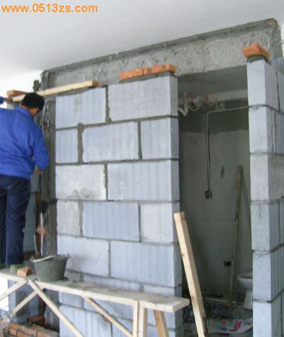

今天去了一趟工地,发现正在砌墙,那个砖头好怪啊,没有见过,好像是水泥砖,比普通砖头大6倍,可以没有带相机,要不就拍照了

在搬砖的时候,正好我老公也来了,他带人来量家具尺寸,他发现起的墙好单薄,其实我也看到了,但是我一般不去挑毛病的(因为我不懂),我老公大叫,"不行,这样的墙太危险了,都没有膨胀螺丝,到时候很容易坍塌的",我急忙和范监理联系,他说明天和网帆一起看看,我也顺便去学习学习吧。

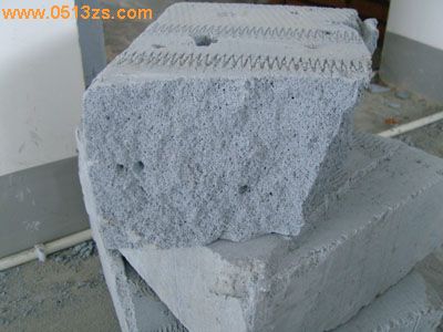

今天去工地看过了,工人砌墙用的是加气砖
这种砖要比红砖要好,结实,自重轻。当然,价格也比红砖贵。
至于左儿LG担心的墙体不稳这个问题绝对不用担心,待墙的上部连接起来,墙面用水泥粉刷后,随他怎么撞和揣,绝对经的起考验。

请问网帆,这种加气砖做好后,墙面能否作吊厨?

这个墙能打孔,打膨胀螺丝,挂热水器么?

加气砖是不能打膨胀螺丝挂热水器的。
解决的方法是使用穿心螺丝挂热水器的支架。
左儿家的客卫用那种挑空的台盆,下面的支架就是准备使用穿心螺丝。
