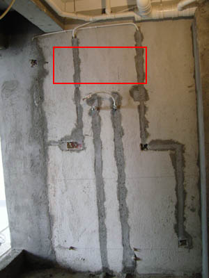

还有一个图
我老公问我那个水管跑那么高做什么啊,我想估计是热水器:)我想马桶的水管一应该不会跑墙上去把:——)

以下是引用wangzuoer在2006-11-30 11:01:15的发言:
哈哈,这个地方就是装电热水器的。那天我也拍照片了
不过我拍照的同时也把各个水管、电工管之间的距离都记录下来了,等瓷砖贴好了,画张示意图贴上去,这样装热水器安装支架时,就不会打断这些管子了。

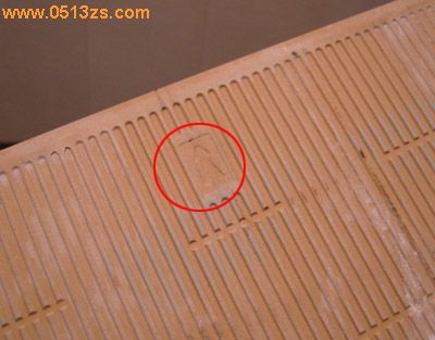

瓦工师傅已经快贴好一面墙了。
图中红线距离地面是2.25米,上面还可以贴上去些高度,但是再贴一块砖偏高,贴半块砖问题又来了。
主卫的哑光墙砖是马可波罗的,表面有隐隐的甲骨文图案,而且砖背面有箭头指示。如果最上面贴半块砖,势必要一颠一倒,方向就乱了。
我看了下砖,甲骨文的纹理不是很清晰,而且又是在最上面一行,一颠一倒的贴,问题不是太大,就让他贴半块了。
左儿同学说过,小事就让我作主了。嘿嘿,我今天就行使了一回职权 :)

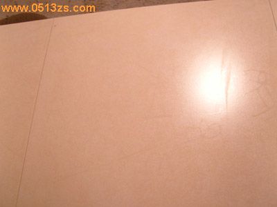

以下是引用网帆在2006-12-11 20:43:11的发言:
昨天冒着个毛毛雨儿,去了趟左儿家,向大家说说。。。
瓦工朱师傅慢工出细活,一个人在慢慢操作;厅里一个电工师傅,在前面传的洞洞里面放设照明线路!
引用网的帖子意思是:
马可波罗虽是中国十大瓷砖品牌,但也难免出现细节上的问题-----背面的箭头不一致,也就是要想正面的暗纹一致,势必有砖倒着贴!
我们何氏的朱师傅说:偶高中还没毕业,不认识什么甲骨文!只能按箭头贴了!
我急了,连忙告诉他如何找正面图案规律,让他不全按砖后背箭头贴,贴前对下花!。。。。
