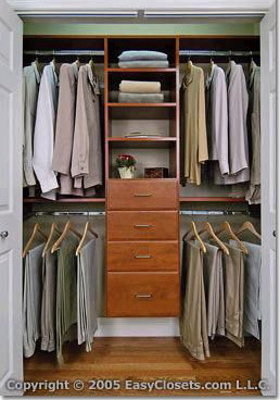

3、关于衣橱的抽屉,特别是挂裤子的,到底是横过来用衣架挂呢,还是直接放架子上,哪位大虾能够解惑一下
裤子当然是要挂着放的。一种是做挂杆的 ,就象图片上这种,另一种的在衣橱里做个可以抽拉的裤架。
这个衣橱木工能做吗?
154楼
 楼主| 发表于 2006-11-28 10:26:32 | 只看该作者
应该可以的啊
