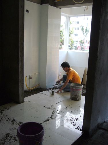

 楼主| 发表于 2007-5-29 19:39:45 | 只看该作者
下班时过去看了下,卫生间墙砖已贴好,正在涂填缝剂,用的也是TGT的,工人说,深色的和白色的厚度有些出入,不是一个模子里出来的[em06]
橱房和阳台都在贴地地砖,马可波罗的,虽然是特价砖,工人说质量还不错。[em01]
刚贴好,没敢踩上去。不过又有了新问题,由于开发商的问题,地面高低误差较大,卫生间地面比较高,结果为了让餐厅地砖与地板齐平,餐厅地砖铺下来的高度有8公分左右,再加上吊顶,那就……[em06]

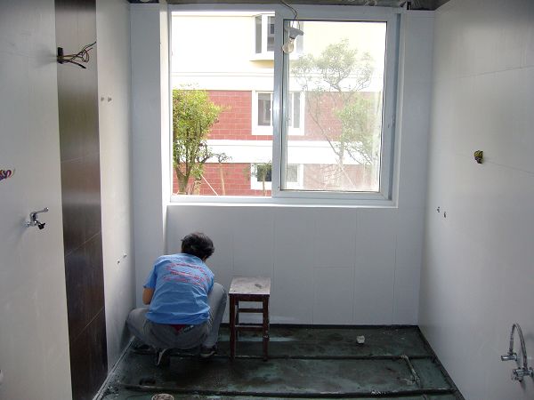

昨天5、6点开始做的闭水试验,虽然楼下是车库,还是做了,省得以后麻烦。今天早上过去看,下面车库的那家人还没来,不过通过窗户,里面还是挺清楚的,特别注意了下水管附近和凿地面的那些区域,一点水渍都没有。考虑到下面是车库,没啥大问题,也就不做到24小时了,让工人将水放了。
这是昨天贴的卫生间的墙砖,今天就阳角一块拍了一张,贴工自我感觉还不错[em01]

上午走的时侯,工人已开始在一个房间找平,卫生间贴地砖了,由于不是论坛里提倡的墙砖压地砖的铺法,具体效果要等到晚上回去时才能看到,不过,从走了时侯贴的这几片来看,效果好象还行

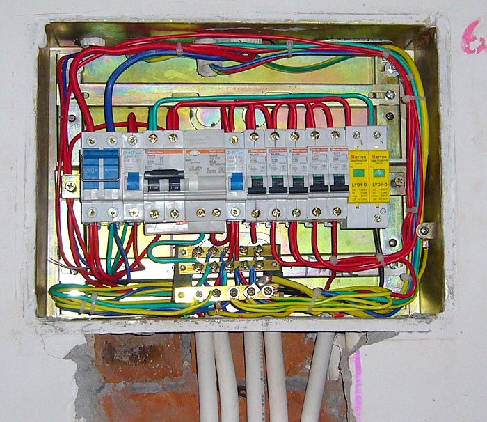

通过早上7点到晚上7点的连续奋战,今天水电工程完工了,用了整整三天的时间。
这是我家的配电箱,布的还算整齐吧。在咨询网帆后,在华成买了施耐德的漏电开关,由于不想换箱子,受箱子大小的限制(一共只有13位),在和黄师傅多次商讨后,布成现在这个样子。
进户总闸保留(不想每次都到外面去开关,虽然我是一楼)
——照明一路(16A)这一路线跳过漏电,这样维修起来比较方便,至少还有灯。
——漏电开关(这完意儿巨贵)
下跟6个空气开关:
1、  插座一路(20A)2。5M2,应该够用了
2、  厨房一路(25A)4M2
3、  卫生间一路(25A)4M2
4、  两个卧室挂机两路(25A)2。5M2,这就是开始说的最遗憾的地方,合用一个空气开关。没地方了。
5、  餐厅挂机一路(20A)2。5M2
6、柜机一路(20A)4M2,柜机只准备用2P的,这个也足够了。
看了你家的配电箱感觉一个字----乱!!! 品牌很多,从几块钱的到几百块的都有,这也无所谓的(只要总开关好点至少可以保护人身安全),但你的配电箱控制分路等一点不清晰,以后出问题很不方便检测维修等!我们施耐德质量世界领先,而且我们公司一般不做零售的,店面一般是不会便宜的!(找我嘛,可以适当优惠,毕竟大家是同学:) ;想想一套配下来,一千块左右能消除电方面隐患,还是值得的.他们的寿命比国产的要长得多的!另外我们梅兰日兰的开关面板无论质量还是美观角度都是值得一提的! 还有很多系列可供大家选择的!  梅兰日兰属于施耐德旗下品牌,正宗产品是天津的开关,漏电大部分是上海产的,总之仿冒的很多,苏州什么的都是伪造产品!

TO  hjl16166:我用的施耐德就是从你那儿买的,当时没出示会员卡,没能享受到会员价[em14].
至于你说的乱,那是因为我保留了较多的开发商给我做的东西,那些换起来也方便,现在米少,能用就先用吧[em01]

昨天墙砖、地砖全部贴好,这是卫生间,不是太复杂,没有腰线,花砖,大伙看看怎么样?
工人的手艺,还真不错
到昨晚为止,已有两个房间找好平了,工人说最怕做这个,又费料又难做。
