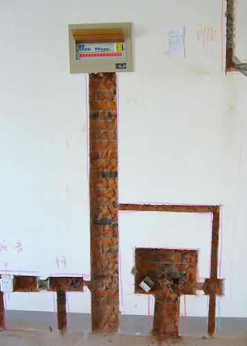

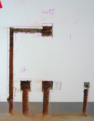

今天上午10点到了工地,到底人多,线槽已全部开好,不过计划是明天上午布管子,这样下午工地又没人了。
上午水电材料全部送完毕,都是按规定的品牌送的货。不过由于电视线当时没定品牌,查看了一下,感觉不是太满意,和小易商量了一下,让他将这块去掉,由我自己买。咨询了下网帆,再到电器市场比较了一下,最后决定从电视塔下面拿最好的线,这些线材方面还是不要节省为妙,不然以后有的麻烦,再说家装这块也差不了多少钱。
线槽开得很直 但转弯非得90度? 这样以后抽线 检修我觉得有麻烦啊?  谁给个标准答案

直线有直线的好处,以后装修完毕要打孔固定的东西比较多,比如毛巾架,台盆固定什么,要是斜的难免会估计不准确打到管子

紫妃儿解释得不错,这样比较好记些,作图时只要标注宽度和高度就行,我家没开一条斜线槽[em01]
