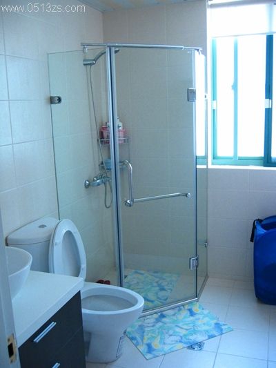

补充一下,沐浴隔断应该是卫生间里用于干湿分区的一个设施,选材主要以玻璃为主,形式有多种,无框的、带边框的、用吊轮的、用上下导轨的、用合页的。形状上分钻石型、直角型、一字型(分别对应楼上的三张图片)。
浴帘我认为也算一种隔断。

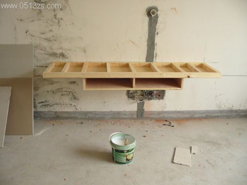

发表于 2006-2-25 00:41:44 | 只看该作者
还发现一个问题:主卧的一个悬空的搁板做的离地太高了,即使地板铺好也要距地面60公分,一般这个高度都在40-50cm之间的。
发表于 2006-2-25 09:42:29 | 只看该作者
以下是引用我家装修在2006-2-24 15:36:07的发言:
这个淋浴房上面为什么不做到顶呀?洗澡时的热气不是会飘在卫生间吗?
左边是尚高的成品橱吗?有没有正面照呀?
[此贴子已经被作者于2006-2-25 9:48:23编辑过]
发表于 2006-2-25 09:45:34 | 只看该作者
以下是引用网帆在2006-2-25 0:41:44的发言:
这是不是放电视机的?牢不牢呀?我也想在房间做一个.
发表于 2006-2-25 09:56:26 | 只看该作者
呵呵,沐浴房的照片肯定的LZ在网上下的,那个成品浴柜的式样外面很多的,怎么大家只记得尚高这个牌子了啊,开来还是广告有了作用啊。
主卧的电视也的挂在墙上的,看见墙上那个圆孔了吗,就是用来穿线的。

书橱已经打好了,吊顶基本结束,就差鞋柜没打了。发现了几个问题:
1.主卫的浴霸安装位置不对,已经安装到浴缸的后半截了(洗澡时,正对着小腿的部位);
2.主卧电视柜的强度不够,虽然电视是挂在墙上,还是牢固点好。LG当即给项目经理打了电话,几分钟之类,就听到木工师傅接到项目经理的电话。--这两天都没法去工地,不知有没有改,改的怎样了。
