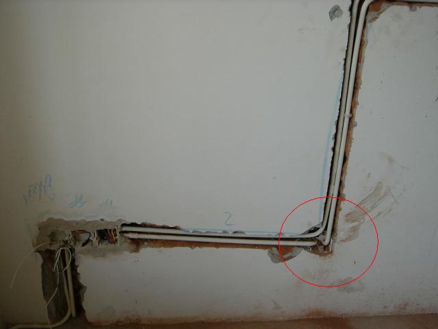

但自己还是上楼看了下,一个人也没好试水压,只是简单看了下,上图吧,各位大大帮忙看下是否有些问题,或者有些小问题是否需较真。
配电箱,有点乱,是否是要到泥工什么弄好了,最后才弄整齐?
nVkzl1EW.jpg (75.4 KB, 下载次数: 1056) 下载附件 保存到相册 [原创]装修学徒的装修日记 坚持下去就是胜利哈 2007-4-22 19:42 上传
2007-4-22 19:42 上传
线盒里电线塞满出来了
81ZLk9dM.jpg (71.27 KB, 下载次数: 1100) 下载附件 保存到相册 [原创]装修学徒的装修日记 坚持下去就是胜利哈 2007-4-22 19:43 上传 OxRHA1yF.jpg (88.31 KB, 下载次数: 1076) 下载附件 保存到相册 [原创]装修学徒的装修日记 坚持下去就是胜利哈 2007-4-22 19:43 上传
2007-4-22 19:43 上传
线管变形
9CtGQNyT.jpg (67.14 KB, 下载次数: 1092) 下载附件 保存到相册 [原创]装修学徒的装修日记 坚持下去就是胜利哈 2007-4-22 19:44 上传 Htcik1TK.jpg (136.25 KB, 下载次数: 1045) 下载附件 保存到相册 [原创]装修学徒的装修日记 坚持下去就是胜利哈 2007-4-22 19:45 上传
2007-4-22 19:44 上传
2007-4-22 19:45 上传
电线上都湖的泥
i2pGTqo8.jpg (119.37 KB, 下载次数: 981) 下载附件 保存到相册 [原创]装修学徒的装修日记 坚持下去就是胜利哈 2007-4-22 19:45 上传
上面的我没专业知识说,但看的很不舒服。
其他的图,大家帮我看看有没问题。

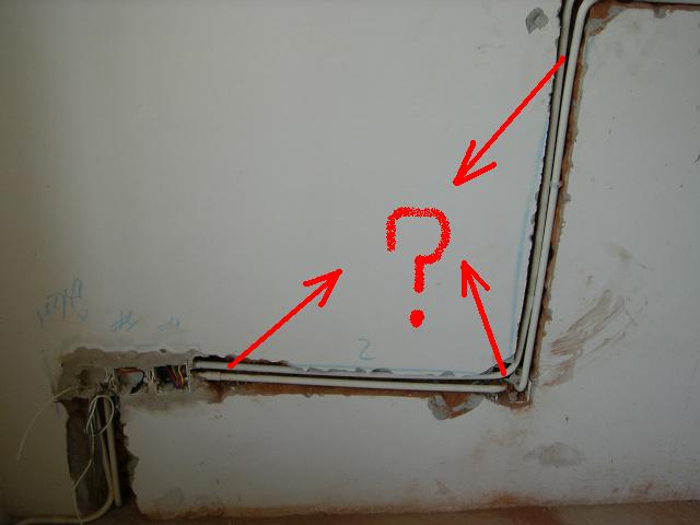

光这几张图,只能反应一些细节上的问题,比如:
这两张图中的地面管路的敷设
这类的死线
这类的违规
线全挤出来的原因是开关控制设计没考虑周全的问题,不存在违反规范的概念;但这图里面也有细节上的违规。。。
1,2两张地面管是什么问题?
3图不是死线,是镜前灯\\\
4图的管子是要埋墙里的
5图细节是什么问题哦?

以上两张照片是进户门旁的开关,每个开关我们都按规范预留了足够的长度,防止接开关时可能出现的线长度不够
另外我们按规范要求,线管内的电线按标准要求排放
i1RyZ3Ia.jpg (136.25 KB, 下载次数: 1064) 下载附件 保存到相册 [原创]装修学徒的装修日记 坚持下去就是胜利哈 2007-4-24 11:47 上传 VGknoxHs.jpg (67.14 KB, 下载次数: 1090) 下载附件 保存到相册 [原创]装修学徒的装修日记 坚持下去就是胜利哈 2007-4-24 11:50 上传
2007-4-24 11:47 上传
2007-4-24 11:50 上传
我们在图片进入日记后进现场检查,以上两个线管有瘪凹现象,
抽动线路是可以抽动的,我们对此情况确定为不破损,弯度小,不更换线管
注: 我们的施工工艺为先放线管和线盒,后穿线路.

我们诚挚的道歉,由于水电工在固定线盒时的不够认真给业主造成的困扰,
我们将在以后的工作中努力改正,谢谢大家的关心,
