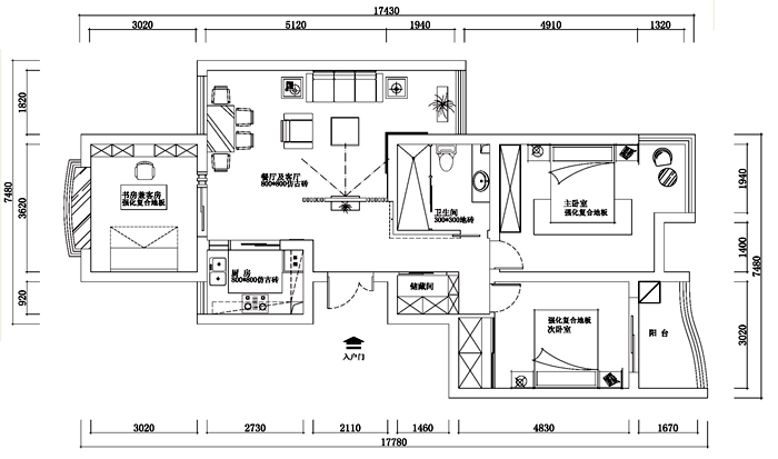

 楼主| 发表于 2007-5-23 20:58:27 | 只看该作者
设计师出的平面图

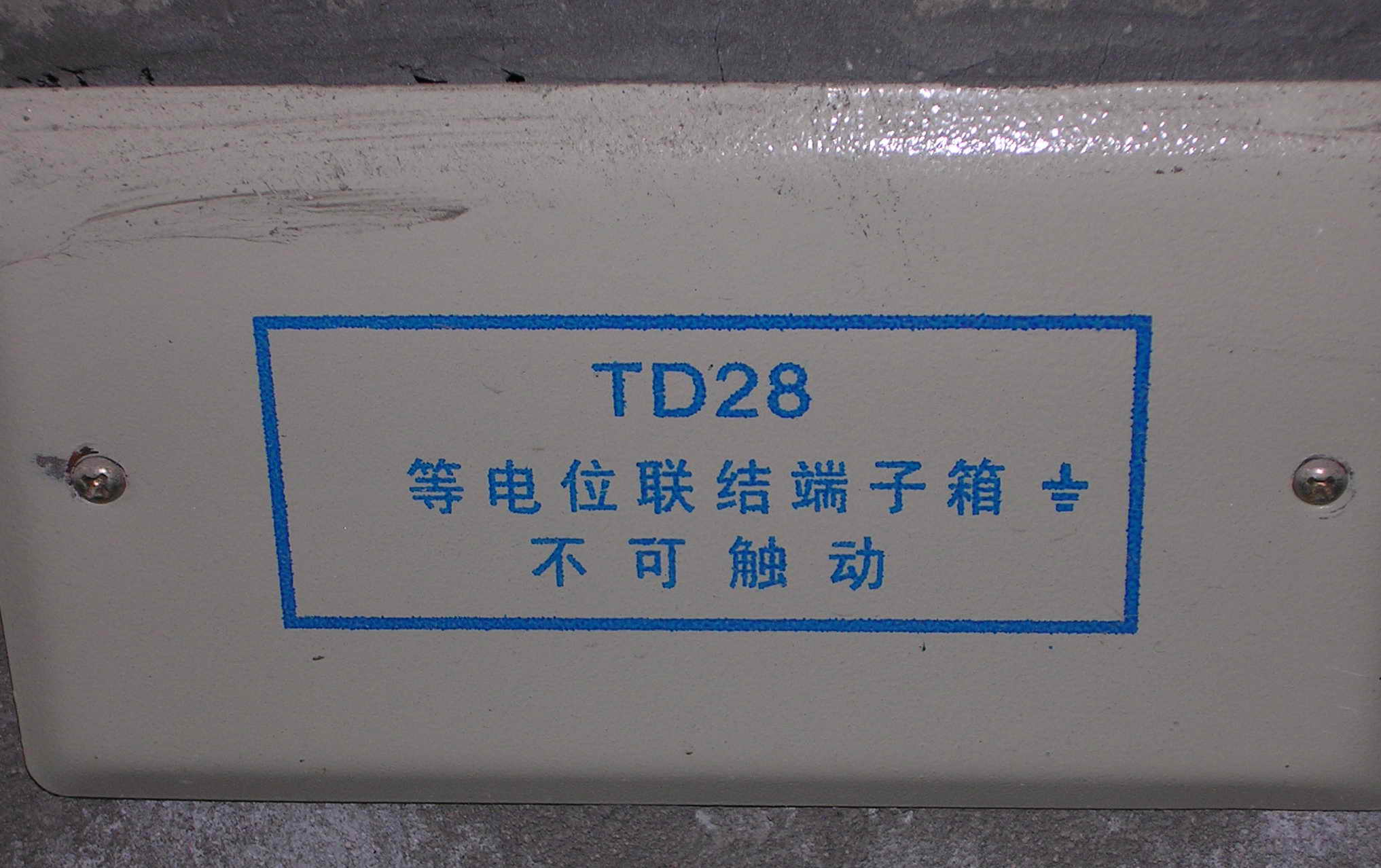

发表于 2007-5-24 12:57:40 | 只看该作者
求助
我和LZ是隔壁,你的房子多少面积?我印象里是122平方的,咱们的得房率是不是低了点?
上周未去看房,在两个卫生间里的墙上都看到一个“等电位联结端子箱-不可触动”,那面墙我本来想敲掉的,可现在不知道能不能动那面墙了。

发表于 2007-5-24 12:58:42 | 只看该作者
不知道LZ家里是不是也有这个东东?

使用道具 举报
38楼
发表于 2007-5-23 16:32:31 | 只看该作者

39楼
 楼主| 发表于 2007-5-24 21:33:36 | 只看该作者
QUOTE:
以下是引用西门扫雪在2007-5-24 12:58:42的发言:
不知道LZ家里是不是也有这个东东?
等电位联结的作用
卫生间未做等电位联结 《住宅设计规范》中第6.5.2条规定,卫生间宜做局部等电位联结。而装修工和用户往往忽视或不知这一规定,但等电位联结其实非常重要。卫生间做等电位联结,即在卫生间内将各种金属管道、楼板中的钢筋以及进入卫生间的保护线和用电设备外壳用40×4毫米热镀锌扁钢或6平方毫米的铜芯导线相互联通。卫生间一般都装有澡盆或淋浴盆,因此卫生间发生电击的可能性很大,卫生间屡有洗澡遭电击事故发生,造成人身伤害,这是因为人在淋浴时遍体湿透,人体阻抗大大下降,沿金属管道导入卫生间的一、二十伏电压即足以使人发生心室纤维颤动而致死,为此,在卫生间作局部等电位联结有助于减少电位差,有效的保证人身安全,这是非常值得的。在做等电位联结时,要保证等电位联结的可靠导通。等电位联结这一电气安全措施,并不需要复杂价昂的电气设备,它所耗用的不过是一些导线。另外采取等电位联结,实际上也实现了接地,因它所联结的管道及基础钢筋等本身起到了低电阻长寿命的接地作用,远胜过我们过去专门打入地下的人工接地装置。 由于目前我国等电位联结的实施尚在起始阶段,等电位联结用的金具和端子板尚无定型产品供应,建筑材料,设备(如浴盆)和一些铸铁管也尚未配置等电位联结用的接线端子,给施工安装增加了一些困难,也影响连接的美观,需在现场设法克服。
端子箱在住宅的卫生间洗澡时,人体皮肤因潮湿而阻抗下降,这时若有沿金属管道传来的较低电压亦可引起电击伤害事故。因此.对卫生间作等电位联结是大有必要的。GB50096—1999《住宅设计规范》6.5.2规定:卫生间宜作局部等电位联结。目前在建的宾馆和高级住宅楼,卫生间必须作等电位联结,对普通住宅的卫生间若有洗澡设备亦应作花费不多的等电位联结。
等电位联结
    端子箱在住宅的卫生间洗澡时,人体皮肤因潮湿而阻抗下降,这时若有沿金属管道传来的较低电压亦可引起电击伤害事故。因此,对卫生间作等电位联结是大有必要的。GB50096—1999《住宅设计规范》6.5.2规定:卫生间宜作局部等电位联结。目前在建的宾馆和高级住宅楼,卫生间必须作等电位联结,对普通住宅的卫生间若有洗澡设备亦应作花费不多的等电位联结。
    定型产品TD22等电位联结端子箱的推出,对等电位联结的施工和日常检查带来了极大的方便。TD22的规格和外形尺寸如附表所示。(后贴随附)
    等电位联结端子箱暗装在墙内,其进线为来自电源系统的PE线,其出线与所有要作等电位联结的金属体(例:浴缸、毛巾架、水管等)相连。
回复

发表于 2007-5-25 08:25:57 | 只看该作者
说白了,就是一根接地线。

发表于 2007-5-25 08:26:43 | 只看该作者
我看到有业主敲掉墙,再重新接地的。

 楼主| 发表于 2007-5-25 08:33:38 | 只看该作者
QUOTE:
以下是引用温柔菜刀在2007-5-25 8:26:43的发言:
我看到有业主敲掉墙,再重新接地的。
能不敲尽量不敲吧

QUOTE:
以下是引用longlive在2007-5-24 19:02:21的发言:
QUOTE:
以下是引用西门扫雪在2007-5-24 12:57:40的发言:
求助
你是几楼的?
实用面积大概90多吧
那个箱子我也看到的,具体能不能动我不是很清楚,你可以问问你家的设计师吧
风哥已经告诉俺了,那个就是个接地,没多大用处,可以拆的。
我是6楼的。
