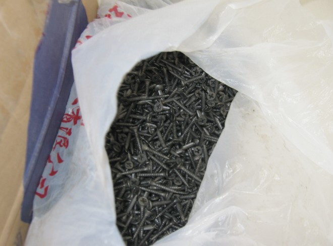

地板钉? WnzDihuv.jpg (57.93 KB, 下载次数: 1066) 下载附件 保存到相册 家在莱茵●打造新中式[道路是曲折的,前途是光明的] 2007-8-17 15:04 上传
2007-8-17 15:04 上传

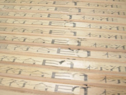

所有的板材,包括指接板,木工板,多层板,饰面板,普通石膏板,防水石膏板 aix5hHrS.jpg (102.19 KB, 下载次数: 1011) 下载附件 保存到相册 家在莱茵●打造新中式[道路是曲折的,前途是光明的] 2007-8-17 15:05 上传
2007-8-17 15:05 上传
小样,你划半个圈就当自己是E0了?
2007-8-17 15:09 上传
不会吧?!
这样也可以的啊?!
是复盛的环球吧?是卖的如此还是装修公司如此呢?!
我家还准备要定这个木工板呢。

关于环球E0的木工板的几点说明:
1、致电厂家,问喷码问题,答他们厂06年开始才有E0的产品,喷码器没有新刻,所以都采用喷E1字样,再改。
2、我再次跑了经销商,仓库里的E0的和我家的一样,并证实装潢公司确实买的E0的板子。
3、曾怀疑E0的板子芯子是杂木的,今天,木工师傅证实是柳桉。(这点,经销商向我保证过)

“致电厂家,问喷码问题,答他们厂06年开始才有E0的产品,喷码器没有新刻,所以都采用喷E1字样,再改”
这样的回答太牵强了吧?!
综艺的?
对的,通州综艺集团,复盛木业
呵呵,那敢情好,有空顺便去我那里指导指导
我在鸿运看过环球的扳子,喷码的确是改喷的,问售货员,说喷错了改的。
感觉厂家喷喷改改太随意,后来没买。
地板钉?
这是干壁钉,打在石膏板上的。好的磷化过,即使不涂防锈漆也不会锈。好差相差很多的。
