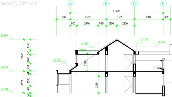

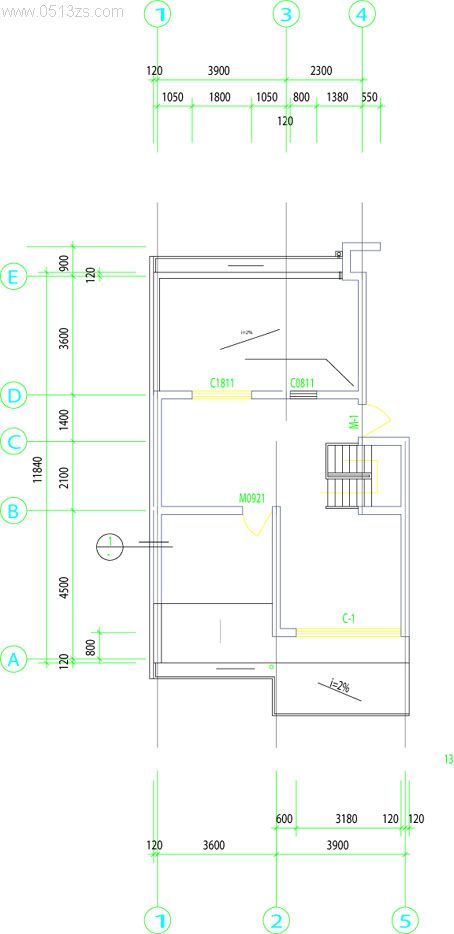

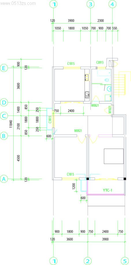

平面图
阁楼
层高
[此贴子已经被作者于2006-2-22 0:37:26编辑过]

以下是引用无影的风在2006-2-22 0:35:04的发言:
平面图
阁楼
层高
不是所有的设计师的想法可以被人认同的,我在这里只是简单发表一下我第一眼直观的想法,也可能会有欠周到的地方。呵呵
依据中国的饮食习惯---煎、炸、炒,完全敞开是避免不了油烟的。我觉得把厨房和餐厅分开是不是要好一些?窗户向里量1.6米做双扇无框玻璃推拉门,把餐厅挪到外面。推拉门两侧各有0.7的垛,右边冰箱左边煤灶和抽油烟机。现在有专门的橱柜设计师吧,原图纸好像没有备菜的台面位置。
卫生间东西太多,复式的房子应该做的大气些。卫生间做干湿分区,靠入户门口的墙敲掉做鞋柜,上面是玻璃隔断,能看见隔出来的洗手台。洗手台买一款时尚大方的,上面的镜子还可以作为整衣镜。洗手台和餐厅之间作酒柜,通透一些的,光线可以流动,源于园林设计中最常用的设计手法,移步换景。
