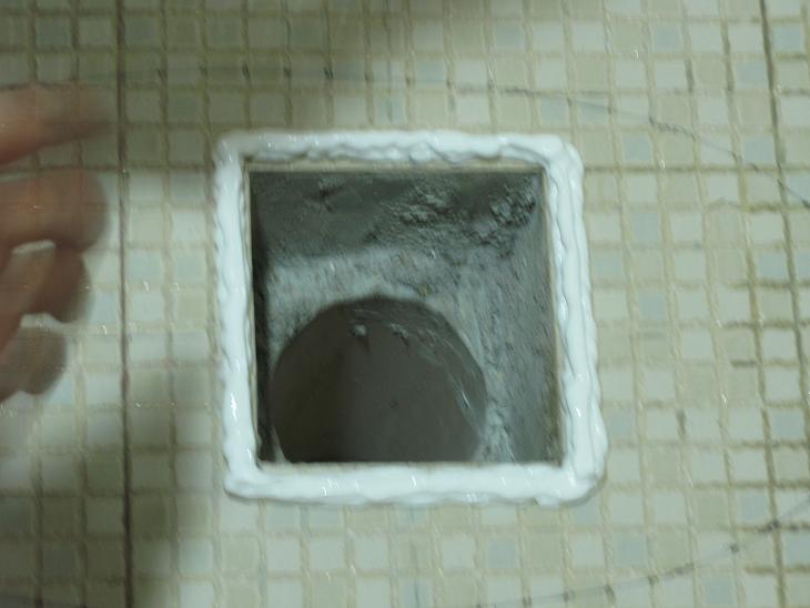

 楼主| 发表于 2007-9-29 07:49:41 | 只看该作者
偶家瓦工把马桶下水口做的无比巨大
马桶的密封圈没有办法装,
只好把玻璃胶打了一层又一层,包括下水口的内壁,企图形成一个封闭状态
也不晓得会不会有什么隐患

发表于 2007-9-29 14:21:37 | 只看该作者
以下是引用十七英里在2007-9-29 7:49:41的发言:
偶家瓦工把马桶下水口做的无比巨大
马桶的密封圈没有办法装,
也不晓得会不会有什么隐患
哈哈,十七要做好闻恶臭的心理准备。

 楼主| 发表于 2007-9-29 20:56:33 | 只看该作者
就是这个害人的东东
后来内壁打满了玻璃胶
水电师付现在拍脑袋说不会漏水,更不会臭(说马桶自带防臭功能的)
装了快二十四小时了,怎么办?重做接口还是就这样?
[em06][em06][em06]

发表于 2007-9-29 22:06:57 | 只看该作者
以下是引用十七英里在2007-9-29 20:56:33的发言:
就是这个害人的东东
后来内壁打满了玻璃胶
[em06][em06][em06]
漏水不会漏你家的啊~
一般来说,马桶是带防臭功能的

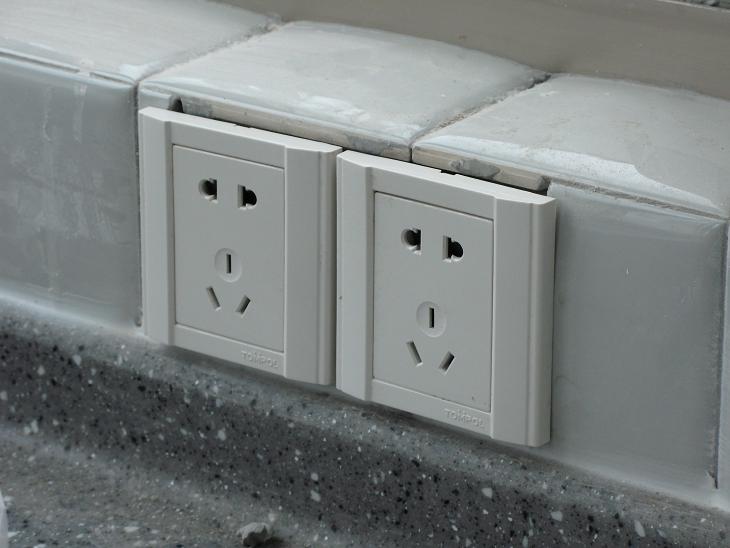

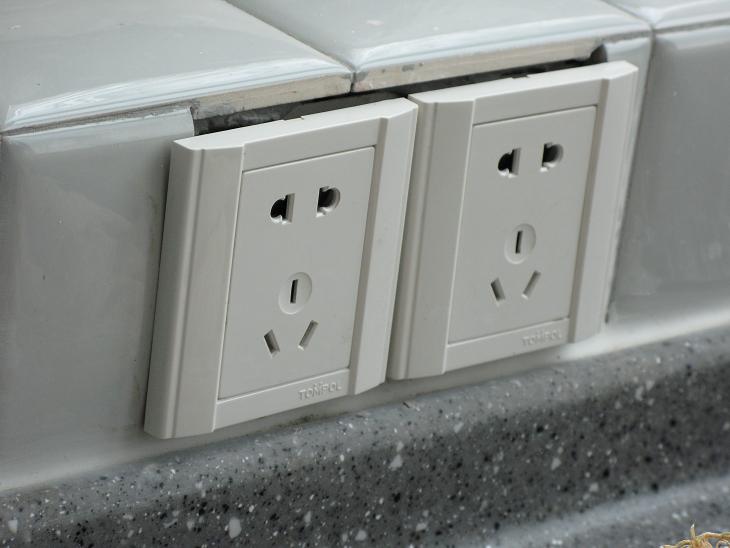

 楼主| 发表于 2007-9-29 22:53:57 | 只看该作者
多灾的厨房

发表于 2007-9-29 22:57:59 | 只看该作者
怎一个“惨”字了得。
十七[em19]透了。

 楼主| 发表于 2007-9-30 06:47:49 | 只看该作者
以下是引用牛行天下在2007-9-29 22:57:59的发言:
怎一个“惨”字了得。
十七[em19]透了。
还好啦
我想家家都会遇到这类意想不到的状况
我想插座的问题就是因为瓦工开洞太依赖于经验 ,从来不会拿尺量下子, 在遇到非常规做法时就出状况了
就是如何去解决它
事后弥补的成本总是偏大
还要搭上好心情
如果在施工中发现问题并及时解决那是最佳方案 [em07]

发表于 2007-9-30 18:26:47 | 只看该作者
以下是引用十七英里在2007-9-29 22:53:57的发言:
多灾的厨房
偶家现在开的开关槽大概10x10cm,开关面板大概是8x8cm,阳台上面肯定要用瓷砖补了。
不然要和17家一样了。
[em09][em09][em09]

发表于 2007-9-30 20:05:02 | 只看该作者
就是这个害人的东东
后来内壁打满了玻璃胶
[em06][em06][em06]
十七还是乘马桶未使用前叫水电师傅吃点苦重做一下管道接口吧,
这样太冒险了,施工中下水管口和马桶下水口的中心点会有较大的偏差,这样就往往导致污水泻在管道外,
而干铺地砖的砂浆层是超级吸水的,所以一定要使马桶下水口套在管道内才能确保万无一失!

发表于 2007-9-30 21:58:16 | 只看该作者
看下图,就知道中间这道方形白胶算是白打咯[em05]
