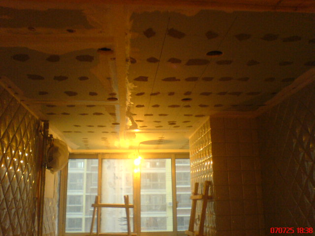

忘了向大家汇报一下最近我干的一件傻事了。
厨房的吊顶在设计之初,就在石膏板和塑钢间犹豫,考率到厨房是来用的 不是来看的,因些就选择了塑钢。
加上出差人不在南通,就让工头直接帮我去挑了,反正也已经在合同内指定好了。只嘱咐了一下要纯白的。结果回来一看傻了眼了,丑的,居然角线还帮我挑了个贵点的,带银线的,呜呼哀哉,敲掉重来。
防水石膏板,代价大了去。教训呀!!!!

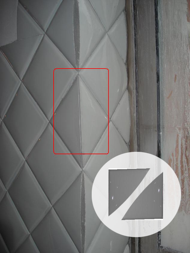

花了点儿时间看完了楼主前边的内容,感觉面包砖的处理有点儿遗憾.
如果特别喜欢面包砖45度斜贴,阳角砖只要切成一个合适的圆弧,然后磨切成45度角对拼就可以了,多些时间而已.
至于57楼提到的问题,只要叫木工将那个原有的橱柜改成一个缺角就可以了.
混凝土的柱子不好敲,木制的柜子总可以改的吧?再说了,既便可以往房门那边移,橱柜山头不靠墙也不好看那?
[em05][em05][em05]
196楼
 楼主| 发表于 2007-7-24 16:07:51 | 只看该作者
以下是引用NT51368在2007-7-24 13:13:26的发言:
[em05][em05][em05]
是滴,面包砖的处理事后想想也是可能避免的,因为后来补转角的砖时瓦工也是图进度割的很快的,后来安莱的监理正巧在场,当场让慢慢磨并要求作了整改的,现在可以部分敲掉重贴吗?

回194楼:可以的,但必须先切割,而且手脚要轻.[em05]

本来以为可以一直定定神神的在办公室吃冷气看看资料的,结果还是被揪着不放,没一件省心的事!
话说今天下午,约了自由风去看一下才开工的油漆活计,给我交交底的。
油漆开局还不错,做得比较规范,阴阳线弹的也是很认真的,这么大热的天,买来的冷饮反而引出艺术家们豆大的汗珠!我站在那儿就出了一身汗,艺术家爬得那么高墙角找平更要冒大汗!
没有相机,凑和着手机看看。。。

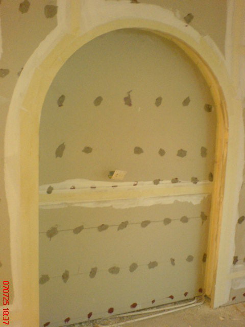

主卧内的拱形
敲掉重来的厨房防水石膏吊顶

圆弧的地中海拱是好看滴,可是踢脚线该如何收口呢?
客厅用的实木地板,总不能用PVC的踢脚线来收吧??
