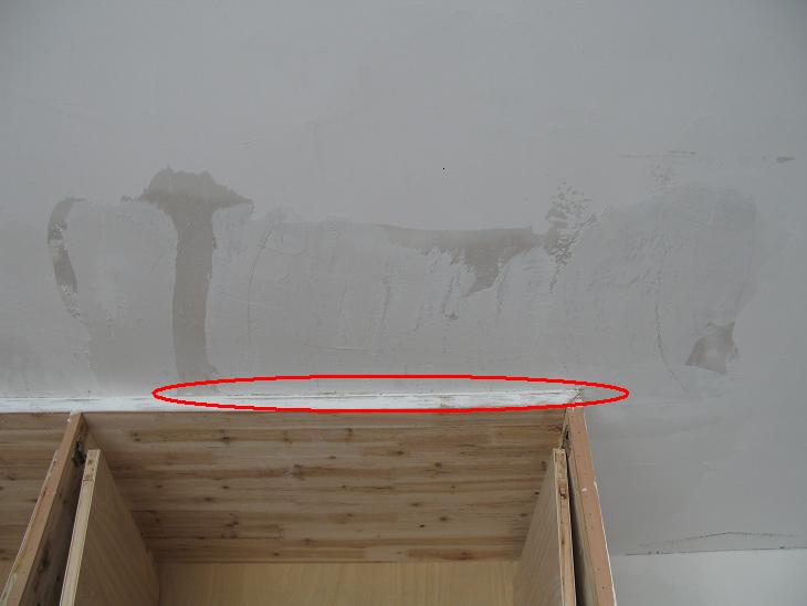

客厅里的书橱
是偶家除了卧式的储藏室外唯一的木工活了,还是出了小状况
213楼
 楼主| 发表于 2007-7-25 20:12:56 | 只看该作者
各位TX、各位大虾给支个招吧,偶家这个踢脚线该如何是好?
(地板是铁樟的,踢脚线准备用白色的、书橱准备作白色混水露底纹的)
[此贴子已经被作者于2007-7-25 20:19:31编辑过]

围绕着踢脚线交圈的大前提,书橱跟着变动.

踢脚线从南一直走到北吗?书橱下面饰面板割掉?
量了下,书橱下口(实木收边)到地只有15公分!

怎么施工不是你考虑的问题,你只要确定效果是怎么样的,木工根据实际情况来改啊.

同意砍树的说法,书橱下的踢脚线做整的,木工配合整改书橱。

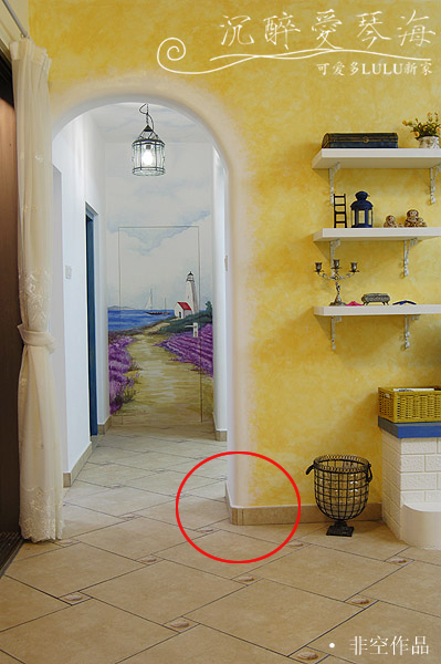

至于拱门下是否做踢脚线,正好今天hianan在论坛发了一个链接,其中有幅图片可以借十七参考

考虑没电视机柜,也就没什么遮拦,对于这个问题的处理意见和楼上大致一致,具体处理方案:
考虑红榉线条左右两侧,也就是石膏板和饰面板的前后落差,为了使踢脚线的整体贯通,剔除这两个书柜下口的饰面板和大芯板,或者将原来这个位置的板子内移,外贴纸面石膏板,横向红榉线条重新收边,压住石膏板接缝。左右竖向红榉线条与此横向线条45°碰角。也就是和现场上口一样处理。

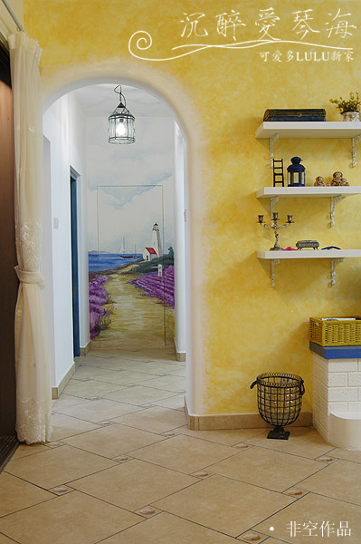

有点儿扯远了,说目下所关心的,请看图:
不难看出两者差异,窃以为如目前之做法似有几点堪忧:其一,圆角太小达不到那种丰满圆润的效果;其二,太过尖锐MS不太牢固(必经之要地难免磕磕碰碰)其三,回到老话题,此处踢脚线收口似当及早考虑......
亦或是在下多虑,各位早已成竹在胸,还望LZ及众大俠不吝指正,共同进步.
