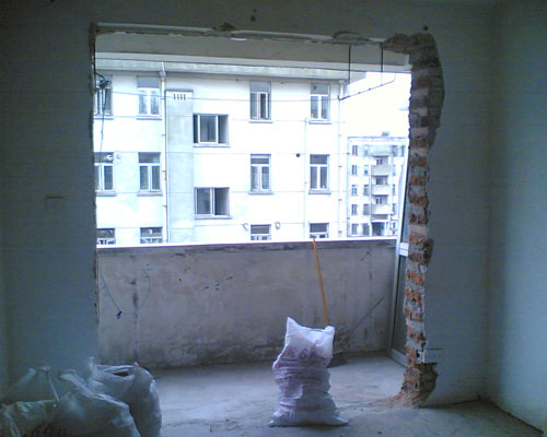

 楼主| 发表于 2007-7-23 19:53:30 | 只看该作者
这是未封的阳台,塑钢窗的老板说要180一平方,我说不要用这么好的,今天来安装的时候,我问他是什么牌子,他说是锦标,我就找锦标的标志,因为他在来之前把上面的塑料薄膜都撕掉了,然后找到几个英文字母,大家帮我看一下是什么意思“  CDNDH  48M  ”

发表于 2007-7-23 21:33:18 | 只看该作者
以下是引用hianan在2007-7-23 19:53:30的发言:
塑钢窗的保护膜在加工,安装时都是不撕的,是等到最后保洁时才清除。你家的进场前就没了,这里面有些蹊跷。

发表于 2007-7-24 09:26:34 | 只看该作者
TO:8楼
LZ百分之百碰上奸诈之人了.
南通的塑钢门窗市场,好点的一般用海螺,差点的用锦标.普遍的情况是塑上玩的花样少,而在钢上做文章,基本上都使用小而薄的衬钢,甚至少用或不用衬钢.目前这样的窗子,路边小店,海螺的80推拉窗带沙窗一般市价180/平米,锦标的大约在130-150/平米.
好的塑钢型材表面光洁,颜色白中泛青壁厚不低于2.5MM(GB/T8814),差的塑钢型材表面毛糙,颜色白中泛黄(碳酸钙含量高)泛灰(回塑含量高),壁厚不达标.而颜色看起来非常白的塑钢型材一般抗紫外线能力较差,易老化.
一般认为成品无法辨别壁厚及衬钢问题,其实不然.成品未安装时可用秤量法,安装后(特指外框)亦可手捏,钻孔;至于有无衬钢一块小磁铁便可探知.
锦标塑钢型材的生产厂家是个本地私企,最早是生产PVC线管的,地址就在通洲新联.
LZ这个估计也不是锦标的.
 楼主| 发表于 2007-7-24 11:49:07 | 只看该作者
塑钢窗的好坏有多大影响?
如果不是什么牌子的话是多少钱一个平方
现在已经安装了,也没办法了,希望在价钱上不要被他宰吧
用差的会有什么影响呢?
发表于 2007-7-24 13:23:11 | 只看该作者
主要是使用寿命短,价钱要看你们当初怎么谈了.
