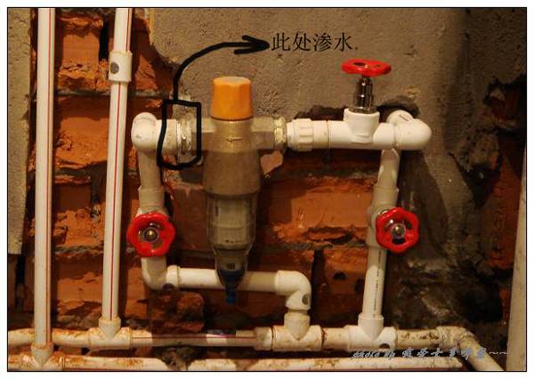

补上前天修改水路的照片```
胡子在看水电工拆管子.

后来参照草根家的原理做了一下.
后来想想,不该用直角外丝的,直角外丝很难保证 水管角度垂直和接口密封性同时最佳.
好在叫水电工墙外面水管保留了3厘米左右的长度,以备以后剪掉现在的露在墙外的部分,重新热融.

我家打压没通过P-1,正常压力下好象不渗水,希望俺家的接头不要渗水,[em06]

芋头家的P1感觉路线不是很清晰啊,不过有点立体感
