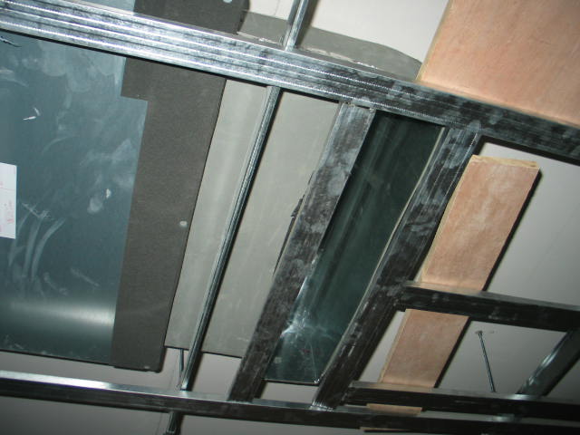

 吊顶在继续--
 这个弧形窗帘盒略花点时间:

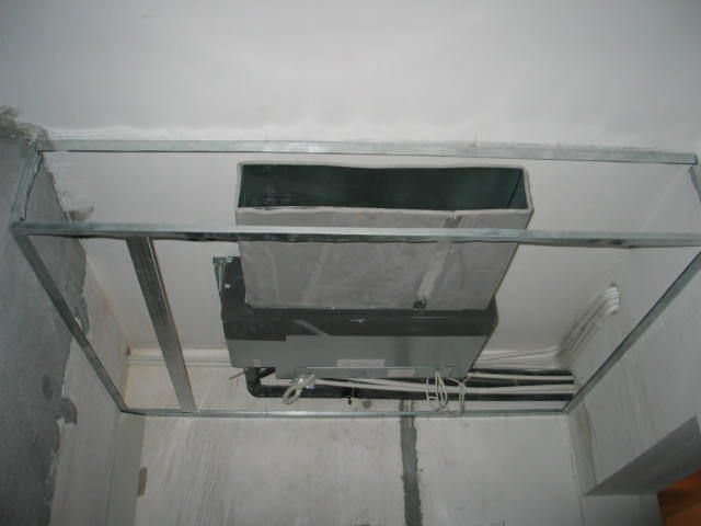

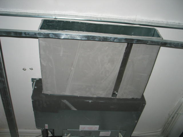

 空调出风口,2个内机改了,一个改为下出风,另一个延长了些,曹鹏那的做了2个白铁皮的风道还外加了隔热层,不错的说

中央空调的出风口,为啥不用软包?据说软包比硬包要好,不容易形成冷凝水啊

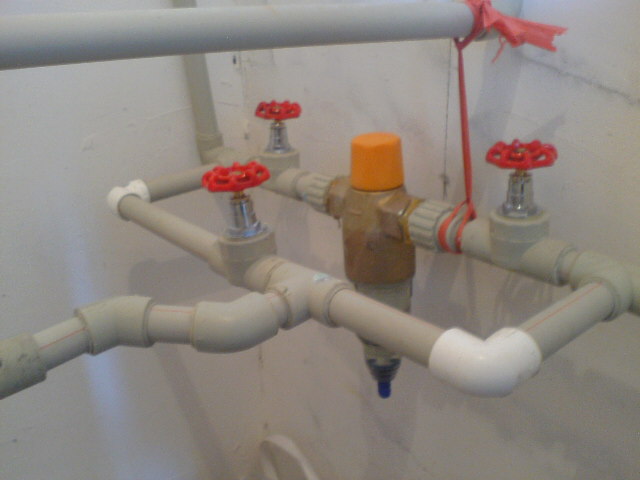

今天我叫水电工把我家的p-1也按你的原理改造了一下。
花费了210元,被要求自费。
唉,关键现在还是渗水,常压下p-1和直角外丝处就有少量渗水,加压后更是水直冒。
研究了半天,看来问题出在直角外丝上面。
