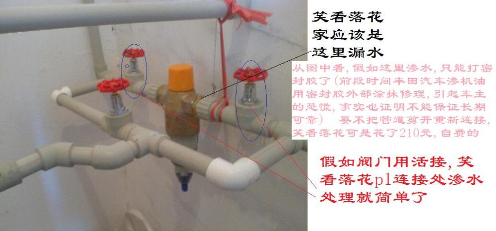

以下是引用笑看落花在2007-10-25 23:36:49的发言:
今天我叫水电工把我家的p-1也按你的原理改造了一下。
花费了210元,被要求自费。
唉,关键现在还是渗水,常压下p-1和直角外丝处就有少量渗水,加压后更是水直冒。
研究了半天,看来问题出在直角外丝上面。
[em06][em06][em06]
现在你的过滤器也跟草一样连接,怎么会出问题呢?

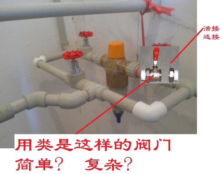

在草家可以,在你家就漏水,这是偶然中的必然,在本日记 86楼有这样的担心:保护水阀(又称直通阀)很好,说明这个水工安装过水处理设备,但是假如发生故障时如何把过滤器拿下来,还少点东西吧,我看不破坏管道拿不下来
建议用活接或活接阀,当然一般水电店可能没有,因为你装的这玩意儿可是高级,好马配好鞍(如市内买不到,可以去永兴,或看看你的ppr水管品牌,直接找总代理,不过价格也是吓人的)

188楼
发表于 2007-10-27 15:07:12 | 只看该作者
以下是引用zgbheint在2007-10-26 20:47:07的发言:
在安装正确的前提下,P-1也有故障的,故障出现的原因就是客户长时间不反冲,造成里面的滤孔堵塞,水流变小。
这个时候,只需把P-1的外罩拧下,取下内部的滤网,用牙刷处理即可。然后再套上,又可正常使用。在整个处理过程中,P-1一直在工作岗位,无需取下。呵呵,当然要把家里的进水总阀关上。
如果一定要把事情复杂化,我们不反对。
另外,我再附上一张网帆拍摄的P-1解剖图,了解一下它的内部构造,方便心里更塌实的使用它。
就这么简单!
zgbheint你也太敏感了吧
P-1这类产品确实好,他本身质量可靠,大家看这张剖面图就更明白了。
笑看落花的故障出在“研究了半天,看来问题出在直角外丝上面”
估计是外丝和P-1的连接处密封不严
现在这个外丝和P1连在一起了,外丝漏水了,把外丝紧一下应该可以解决,按照楼主的那个水电工充满智慧的连接方法,固定死了,没法维护。我在本日记 86楼有这样的担心:保护水阀(又称直通阀)很好,说明这个水工安装过水处理设备,但是假如发生故障时如何把过滤器拿下来,还少点东西吧,我看不破坏管道拿不下来。这里所说的故障不一定是产品的质量故障,大家都知道绝大部分故障是安装和使用引起的
在86楼讨论的也是安装方法
仅代表个人观点
其实草根和笑看落花这样的水路连接在南通已属顶级了,我也许是画蛇添足瞎讨论。
哈哈
[此贴子已经被作者于2007-10-27 15:58:41编辑过]

发表于 2007-10-27 19:38:00 | 只看该作者
以下是引用ssxt在2007-10-27 15:07:12的发言:
zgbheint你也太敏感了吧
估计是外丝和P-1的连接处密封不严
在86楼讨论的也是安装方法
仅代表个人观点
哈哈
高品说的很有道理,下次再改的时候我一定用活接阀.
p-1质量没有问题,我们只是在讨论如何安装才是最合理。

发表于 2007-10-28 22:54:52 | 只看该作者
改天去找找有没有这样的活接阀门,高品的建议还是不错的说。
当初第一次看到P-1时就曾想到过这个问题。
